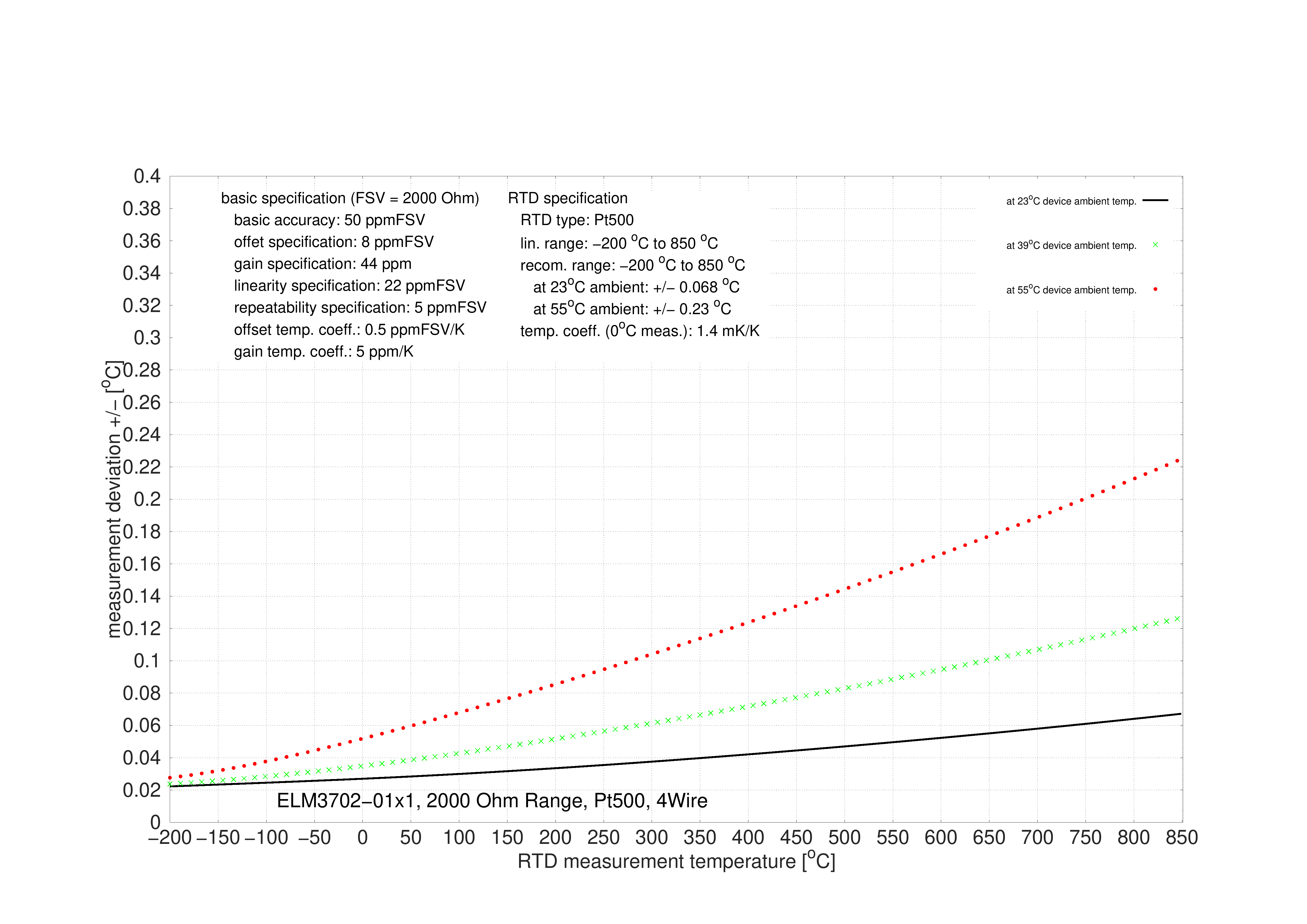

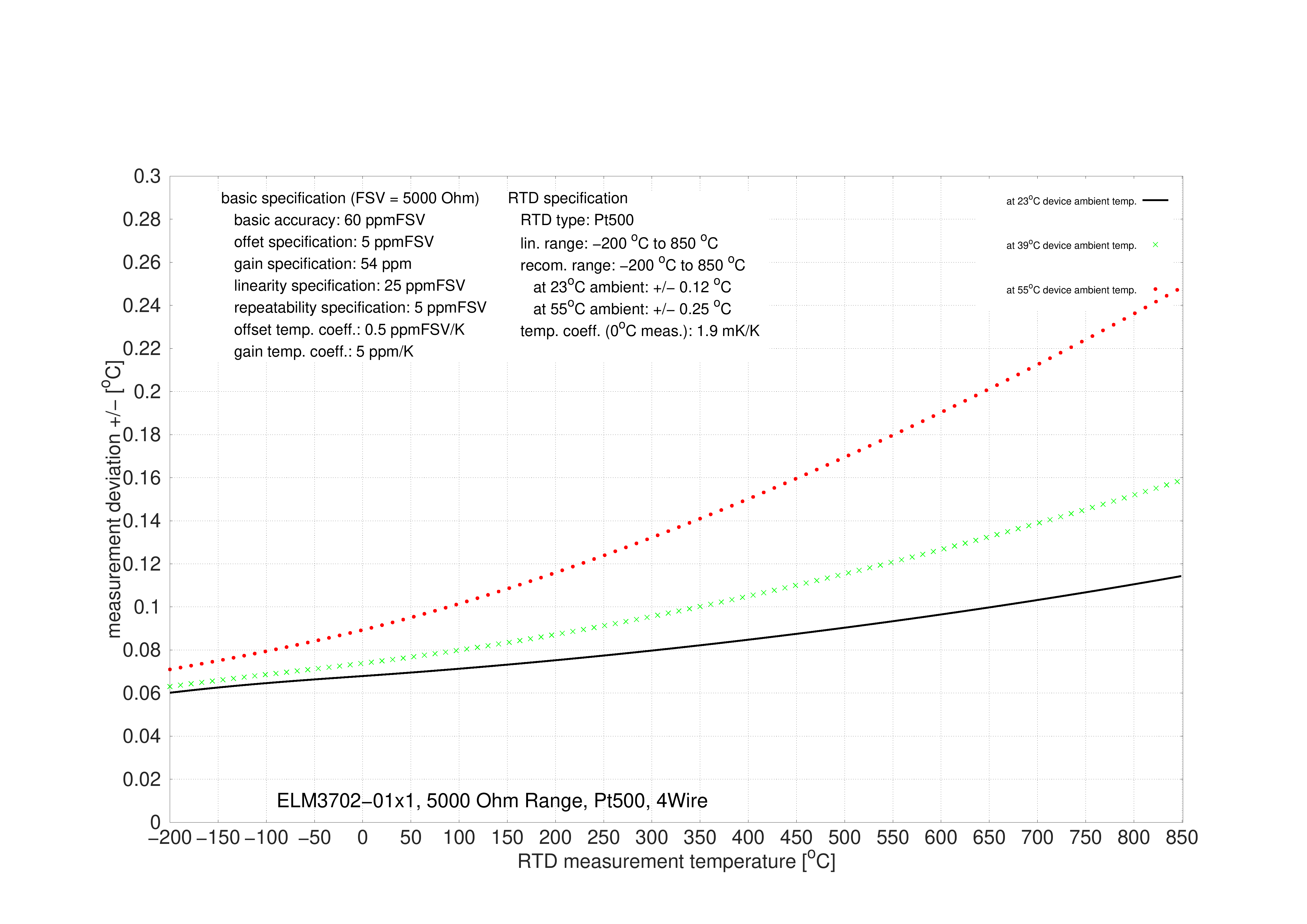

2) Der Temperaturkoeffizient, also die Änderung des Temperatur-Messwerts bei Änderung der Umgebungstemperatur der Klemme, ist, wie im folgenden Plot zu sehen, nicht konstant. Als Orientierungswert wird hier der Wert bei 0°C Sensortemperatur gegeben. Weitere Werte können aus dem Plot entnommen werden.
Messunsicherheit für Pt500 im elektr. Messbereich 2000 Ω, 4-Leiter-Anschluss:
Messunsicherheit für Pt500 im elektr. Messbereich 5000 Ω, 4-Leiter-Anschluss:
