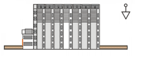

Einbaulage Waagerecht (Standard-Einbaulage)
Die Standard-Einbaulage definiert die Geräteseiten oben/unten, vorne/hinten, rechts/links, siehe Abb. „Empfohlene Abstände bei Standard Einbaulage“).
In der Einbaulage „Waagerecht“ wird die Tragschiene waagerecht an eine senkrechte Montageplatte montiert, im Fall von Klemmen weisen die Anschlusspunkte nach vorne. Die Klemmen werden dabei von unten nach oben durchlüftet, was eine optimale Kühlung der Elektronik durch Konvektionslüftung ermöglicht.
Bezugsrichtung "unten" (siehe Pfeil) zeigt in Richtung der Erdanziehungskraft.
Abb.132: Empfohlene Abstände bei Standard Einbaulage Die Einhaltung der Abstände nach Abb. „Empfohlene Abstände bei Standard Einbaulage“ wird auch in allen anderen Einbaulagen empfohlen.

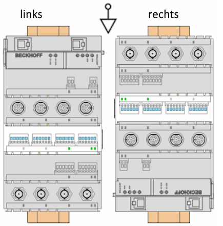

Einbaulage Senkrecht
In der Einbaulage „Senkrecht“ wird die Tragschiene senkrecht an eine senkrechte Montageplatte, im Fall von Klemmen weisen die Anschlusspunkte nach vorne. Die Geräteunterseite (bezogen auf die Standard-Einbaulage) zeigt dabei fallweise nach
- Links: Geräte-/Klemmenreihenfolge abwärts
- Rechts: Geräte-/Klemmenreihenfolge aufwärts

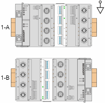

Bezeichnung Einbaulagen
Abb.133: Tragschiene mit Klemmenblock seitlich-horizontal montiert- 1-A: seitlich: von links nach rechts
- 1-B: seitlich: von rechts nach links

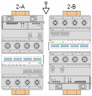

Weitere Einbaulagen
Alle anderen Einbaulagen (2-A, 2-B und 3-A, 3-B) zeichnen sich durch davon abweichende räumliche Lage der Tragschiene aus.
Auch in diesen Einbaulagen empfiehlt sich die Anwendung der oben angegebenen Mindestabstände zur Umgebung.
Abb.134: Tragschiene mit Klemmenblock seitlich-vertikal montiert- 2-A: seitlich: von oben nach unten
- 2-B: seitlich: von unten nach oben

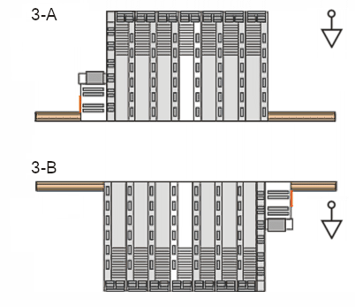

Abb.135: Tragschiene mit Klemmenblock auf obere/ untere Fläche montiert- 3-A: Tragschiene unten: Anschlußseite oben
- 3-B: Tragschiene oben: Anschlußseite unten
