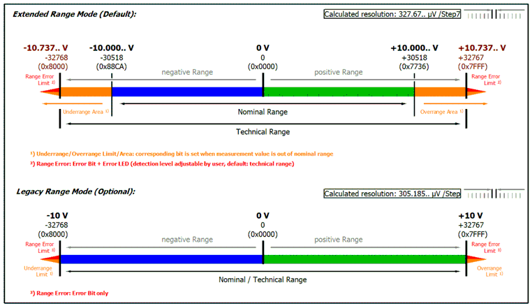

Um zu Inbetriebnahme- und Diagnosezwecken geringfügig über den nominellen Messbereichsendwert (MBEnom) von z. B. 10 V oder 20 mA hinaus messen zu können, ist der optionale Extended Range „107 %“ in Beckhoff Analog-Kanälen eingeführt worden (Unterstützung geräteabhängig). Dann misst der Kanal faktisch bis zu einem festgelegten technischen Messbereichsendwert MBEtechn der etwas höher ist als der nominelle Messbereichsendwert MBEnom.
Die Definition für 16 Bit lautet wie folgt:
Integer Scaler (nur bei Verwendung von PDO SINT16) 1:
Abb.203: Definierte Auflösung, 16 Bit

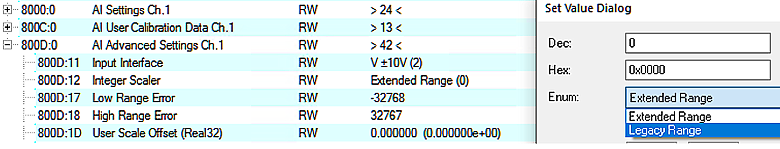

Einstellung:
Integer Scaler (nur bei Verwendung von PDO SINT16) 2:
Abb.204: Einstellung Index 0x80nD:12 „Legacy Range“, „Extended Range“
Je nach Interface bedeutet dies dann für die Umrechnung SINT16 -> Real32 in der Steuerung (wenn die Over-/Underrange PDO auf Standard-Einstellung stehen):

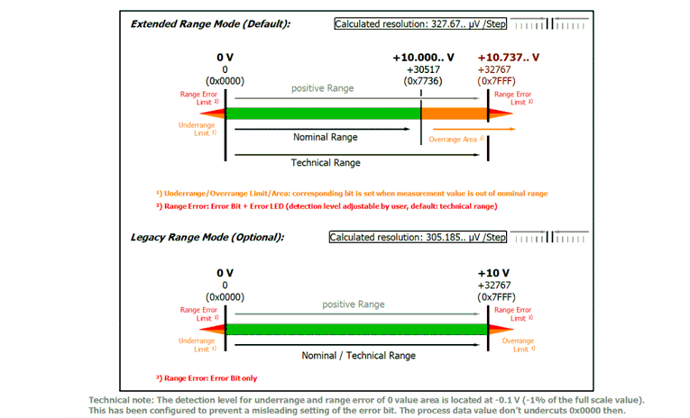

Messbereich 0…10 V (Unipolar)
Integer Scaler (nur bei Verwendung von PDO SINT16) 4:
Abb.206: Messbereich 0 - 10 V (Unipolar)

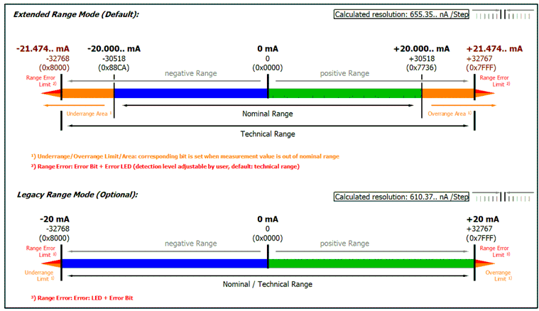

Messbereich ±20 mA (Bipolar)
Integer Scaler (nur bei Verwendung von PDO SINT16) 5:
Abb.207: Messbereich ±20 mA (Bipolar)

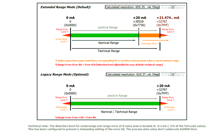

Messbereich 0…20 mA (Stromschleife)
Integer Scaler (nur bei Verwendung von PDO SINT16) 6:
Abb.208: Messbereich 0…20 mA (Stromschleife)

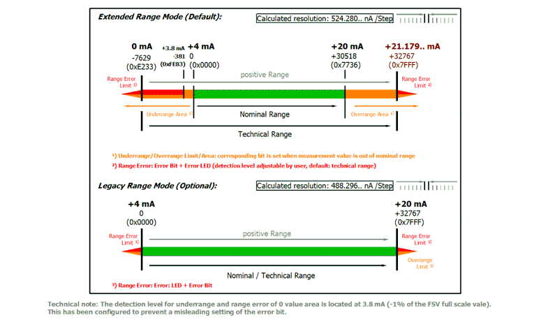

Messbereich 4…20 mA (Stromschleife)
Integer Scaler (nur bei Verwendung von PDO SINT16) 7:
Abb.209: Messbereich 4…20 mA (Stromschleife)

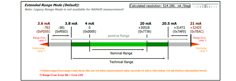

Messbereich 4…20 mA, NAMUR NE43 (Stromschleife)
Integer Scaler (nur bei Verwendung von PDO SINT16) 8:
Abb.210: Messbereich 4…20 mA, NAMUR NE43 (Stromschleife)
