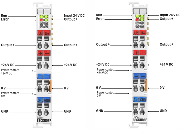

Die Netzteilklemmen EL9501 und EL9561 erzeugen aus der Eingangsspannung von 24 V DC eine einstellbare Ausgangsspannung. Damit eignen sie sich als Quelle zur Versorgung von Sensoren oder Geräten, die weniger als die üblicherweise in der Industrie vorhandenen 24 V benötigen, als Festspannung oder auch als variable bzw. nachgeführte Versorgung. Darüber hinaus können sie wie eine analoge Ausgangsklemme zur Simulation von veränderlichen Signalen verwendet werden, verfügen dabei jedoch über eine deutlich höhere Ausgangsleistung als ein 20-mA-Kanal. Die Strombegrenzung ist ansteuerbar und ermöglicht somit auch den Stromvorgabebetrieb.
Die EL9561 verfügt über eine galvanische Trennung zwischen Ein- und Ausgangsseite. Dadurch sind weitere Versorgungskonzepte möglich, beispielsweise eine potentialfreie „Floating“-Versorgung oder gestapelte bzw. kaskadierte Spannungen.
