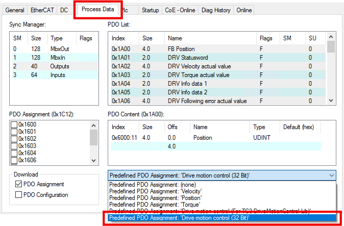

Da die Klemme per default 64-Bit Prozessdaten bereitstellt, dies aber von einigen Steuerungen nicht verarbeitet werden kann, gibt es alternativ auch die Möglichkeit, das Prozessabbild mit 32 Bit zu mappen. Dies lässt sich über das Predefined PDO Assignment „Drive motion control (32 Bit)“ einstellen.
(Um die Inputs und Outputs manuell zu mappen, nutzen Sie die Indizes 0x1641 und 0x1A41. Siehe Kapitel Prozessdaten.)

2. Das Predefined PDO Assignment „Drive motion control (32 Bit)“ aktivieren.
Inbetriebnahme mit einer 32-Bit-Steuerung eines Drittanbieters 3:
Die Prozessdaten für die Verwendung von Drive Motion Control sind aktiviert.
