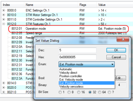

- Stellen Sie die Betriebsart im CoE-Verzeichnis auf Ext. Position mode, Abb. "Auswahl Ext. Position mode".
