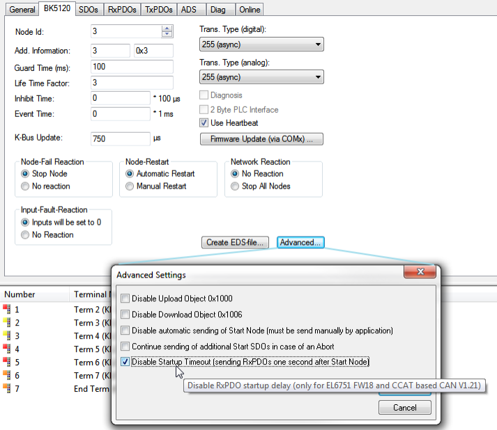

Per Default beginnt die EL6751 erst eine Sekunde nach dem Versenden der Startup NMT Nachricht an einen CANopen-Knoten mit dem Versenden der RxPDOs. Diese Funktion kann in den „Advanced Settings“ deaktiviert werden (s. Abb,). In diesem Fall beginnt die EL6751 unmittelbar nach der Startup-NMT-Nachricht mit dem Versenden der RxPDo für diesen Knoten.
Abb.120: Reiter Advanced Settings
