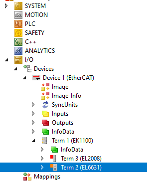

Einbindung über eine EL663x
Im Folgenden wird gezeigt, wie mit Hilfe der PROFINET Gateway Klemme EL663x ein PROFINET Controller Protokoll eingebunden wird.
Die EL663x ist in erster Linie ein EtherCAT-Slave, das bedeutet das dieser in der TwinCAT-Konfiguration enthalten sein muss, da dieser als Adapter für den PROFINET-Controller dient.

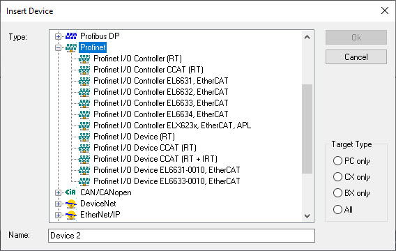

Das Controller Protokoll wird direkt mit einem Rechtsklick über das I/O Device angefügt. Wählen Sie entsprechend der Konfiguration mit der EL663x, dass dazu gehörige Protokoll. Befindet sich eine solche Klemme am projektierten EtherCAT-Strang, so wird beim Anfügen des Protokolls direkt der zugehörige Adapter eingetragen. Für den Betrieb mehrerer EL663x Klemmen muss das entsprechende PROFINET Protokoll mehrfach angefügt werden. Soll die Klemmenzuweisung im Nachhinein geändert bzw. kontrolliert werden, kann dies im Karteireiter Adapter erfolgen.
Weitere Hinweise im Kapitel: PROFINET Devices anfügen
