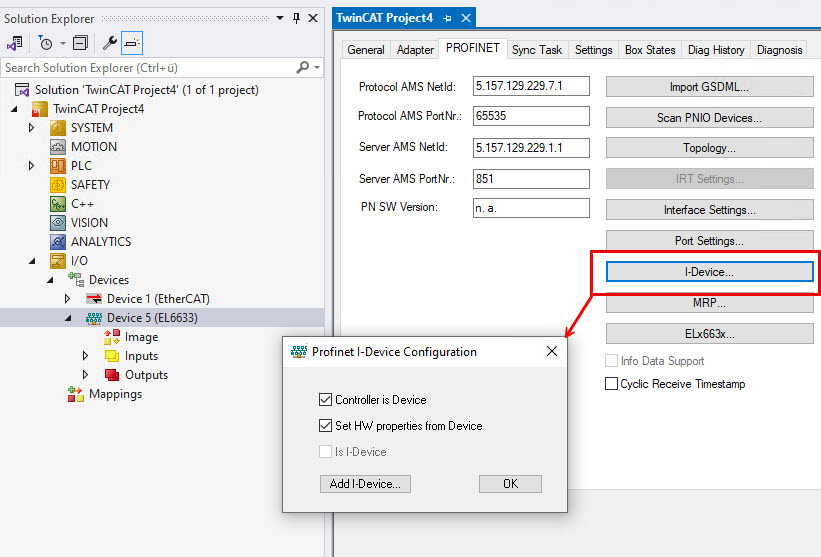

Über die I-Device Funktionalität kann über eine physikalische Schnittstelle ein Controller und ein Device Interface zeitgleich betrieben werden. Voraussetzungen sind hierbei die PROFINET-RT-Controller-Klemme EL6633 und mindistens TwinCAT Version 4026.12
Über die Schaltfläche „I-Device“ auf dem Reiter „PROFINET“ öffnet sich ein Dialogfenster „Profinet I-Device Configuration“, in welchen die I-Device Funktionalität konfiguriert und aktiviert werden kann.
Anlegen eines I-Device 1:
Controller is Device:
Hiermit wird aktiviert, dass der Controller auch zeitgleich ein Device sein soll.
Set HW properties from Device:
Hier können Sie optional die Hardwareeigenschaften festlegen, z.B. was über die Feldbus LED signalisiert wird. Per Default ist das die Controller Diagnose, eine Umstellung auf Device ist möglich. Diese Option wirkt sich außerdem auf die Porteigenschaften aus (z.B. auf LLDP). Bei Aktivierung kann der übergeordnete Controller die Eigenschaften der physikalischen Schnittstelle parametrieren.
Is I-Device:
Nur in Verbindung mit der Optionsschnittstelle CCAT -M930 Interface verfügbar.

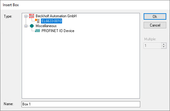

Add I-Device:
Öffnet einen Dialog zur Auswahl des I-Device, welches angefügt werden soll.
