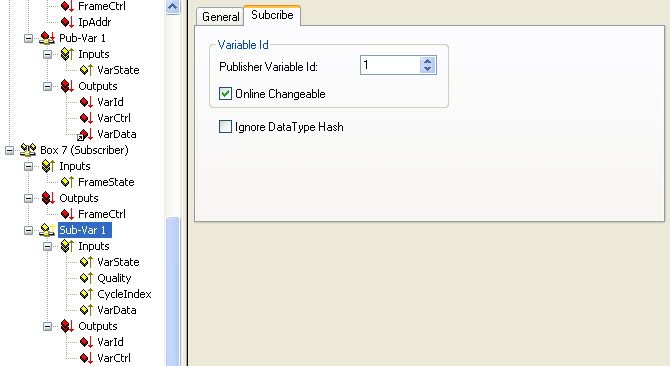

Subscriber, Box
Einstellungen:
- "Receiving Options": lässt für diesen Subscriber nur NWV eines bestimmten Publishers zu
- "Multicast Configuration": dto.
Prozessdaten:
- "VarId": wenn aktiviert, dann ist die Variablen-Id online änderbar
Subscriber, Variable
Einstellungen:
- "Variable ID": lässt für diesen Subscriber nur NWV mit einer bestimmten ID zu, ggf. über PLC dynamisch veränderbar.
- "Ignore Data Type Hash": die Hash-Berechnung wird z.Z. noch nicht unterstützt
Prozessdaten:
- "Quality": siehe o.a. Erläuterungen.
- "CycleIndex": wird mit jeder erfolgreichen Übertragung inkrementiert, WENN die Gegenseite = der Publisher dies vornimmt. Wenn der Publisher ein EL66x ist, muss dort der Anwender CycleIdx inkrementieren.
- "VarData": übertragene Daten.
