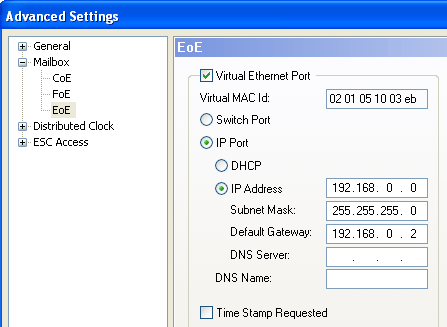

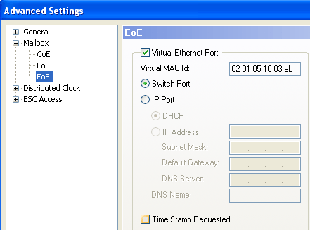

Ab FW03 kann die EL6601/6614 auch IP-Adressen an angeschlossene Geräte vergeben und arbeitet als DHCP- oder BOOTP-Server für ein Gerät. Die Einstellungen hierzu sind im System Manager (EL66xx --> Advanced Settings --> Mailbox --> EoE) wie folgt vorzunehmen:
- Einstellung "Switch Port", Abb. Standardeinstellung der EL66xx als Switch-Port ohne IP-Adressenvergabe.
Die EL66xx arbeitet wie ein normaler Switch und leitet Ethernet-Frames transparent an TwinCAT/Windows durch. - Einstellung ""IP Port", Abb. Ab FW03: Einstellungen für dynamisch vergebene IP-Adresse
Die EL66xx arbeitet mit Adressvergabe an ein angeschlossenes Ethernet-Gerät. Im Gerät ist ein DHCP- oder BootP-Client zu aktivieren (siehe Netzwerkadaptereinstellungen im Betriebssystem). Die EL66xx antwortet auf die entsprechende DHCP/BootP-Anfrage des Geräts indem es die angegebene IP-Adresse/Subnetzmaske an das Gerät vergibt. Im DHCP-Verfahren wird diese Adresse regelmäßig vom Client erneut angefragt und vom Server/EL66xx vergeben.
Abb.10: Standardeinstellung der EL66xx als Switch-Port ohne IP-Adressenvergabe
Abb.11: Ab FW03: Einstellungen für dynamisch vergebene IP-AdresseDabei ist zu beachten:
- die Checkbox "DHCP" ist nicht zu benutzen - die Checkbox "IP-Address" aktiviert die DHCP/BootP-Funktion in der EL66xx.
- die Einstellungen Gateway, Maske und Server werden ebenfalls dem Client/Gerät mitgeteilt.
- es kann nur eine Adresse vergeben werden, d.h. es darf kein Switch mit angeschlossenen Teilnehmern nachfolgen.
- der Adressbereich muss mit dem des EtherCAT-Adapters übereinstimmen.
- DHCP Server Identifier: manche DHCP Server benötigen im Antworttelegramm eine ServerID.
Lösung für EL6601 ab FW15: Im CoE 0xF800:01 ist der Wert 0x1000 einzutragen. Wenn in der EL6601 ein Default Gateway eingetragen ist wird diese dann als DHCP Server Identifier genutzt.

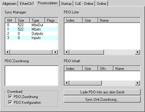

Abb.12: Default Einstellungen der MailboxStandardmäßig ist die Mailbox auf 522 Byte Input und 522 Byte Output (20 Ahex) eingestellt, s. Abb. Default Einstellungen der Mailbox, Einträge für SyncManager 0 und 1. Zur Erhöhung des Datendurchsatzes kann die Mailbox auf bis zu 1024 Byte vergrößert werden, s. Abb. Vergrößerung der Mailbox.

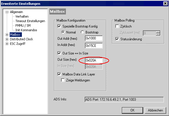

Abb.13: Vergrößerung der MailboxUnter EL6601 -> Karteireiter EtherCAT -> "Erweiterte Einstellungen..." -> "Mailbox" kann die "Out Size" hexadezimal auf Werte zwischen 42dez/2 Ahex und 1024dez/400hex Byte eingestellt werden. Ethernet-Frames, die größer sind als die Mailbox der EL6601, werden von der EL6601 bzw. dem EtherCAT-Master fragmentiert und nach Durchlaufen des EtherCAT-Systems wieder zusammengesetzt.

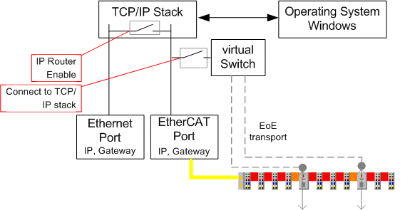

Die im TwinCAT-System vorhandenen EL66xx treten insgesamt als virtueller Switch auf, mit dem EtherCAT-System als "Backbone".
Abb.14: TwinCAT 2.11, virtueller TwinCAT SwitchDie Einstellungen dazu finden sich unter TwinCAT | Gerät EtherCAT | Erweiterte Einstellungen
Abb.15: TwinCAT 2.11, virtueller TwinCAT SwitchHinweise
- wird eine große Anzahl an EL66xx im EtherCAT-Strang verwendet, kann es sinnvoll sein die Angabe MaxFrames zu erhöhen
- wird die EL66xx ausschließlich für Netzwerkvariablen-Verkehr benutzt, sollte ConnectToTcpStack deaktiviert werden
- IP-Routing ist standardmäßig aktiviert, dies kann auch durch Eingabe von "ipconfig /all" in der Kommandozeile (Windows) überprüft werden
