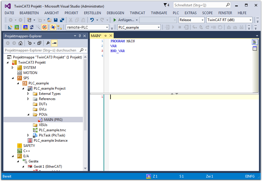

Das durch Auswahl von „Standard PLC Projekt“ bereits existierende Programm „Main“ kann über das „PLC_example_Project“ in „POUs“ durch Doppelklick geöffnet werden. Es wird folgende Benutzeroberfläche für ein initiales Projekt dargestellt:
TwinCAT 3 18:
Initiales Programm „Main“ des Standard PLC Projektes

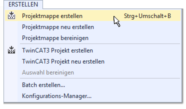

Das Steuerprogramm wird nun als Projektmappe erstellt und damit der Kompiliervorgang vorgenommen:
TwinCAT 3 20:
Kompilierung des Programms starten

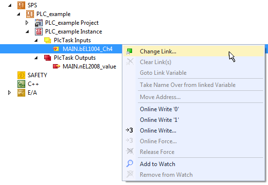

Anschließend liegen in den „Zuordnungen“ des Projektmappen-Explorers die folgenden – im ST/ PLC Programm mit „AT%“ gekennzeichneten Variablen vor:
TwinCAT 3 21:
Variablen Zuordnen
Über das Menü einer Instanz – Variablen innerhalb des „SPS“ Kontextes wird mittels „Verknüpfung Ändern…“ ein Fenster zur Auswahl eines passenden Prozessobjektes (PDOs) für dessen Verknüpfung geöffnet:
TwinCAT 3 22:
Erstellen der Verknüpfungen PLC-Variablen zu Prozessobjekten

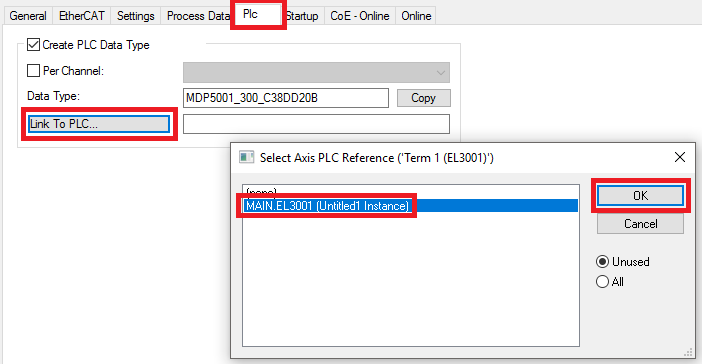

Diese folgende Art der Variablen Zuordnung kann erst ab der TwinCAT Version V3.1.4024.4 verwendet werden und ist ausschließlich bei Klemmen mit einem Mikrocontroller verfügbar.
In TwinCAT ist es möglich eine Struktur aus den gemappten Prozessdaten einer Klemme zu erzeugen. Von dieser Struktur kann dann in der SPS eine Instanz angelegt werden, so dass aus der SPS direkt auf die Prozessdaten zugegriffen werden kann, ohne eigene Variablen deklarieren zu müssen.
Beispielhaft wird das Vorgehen an der EL3001 1-Kanal-Analog-Eingangsklemme -10…+10 V gezeigt.
  1. Zuerst müssen die benötigten Prozessdaten im Reiter „Prozessdaten“ in TwinCAT ausgewählt werden.
  2. Anschließend muss der SPS Datentyp im Reiter „PLC“ über die Check-Box generiert werden.
  3. Der Datentyp im Feld „Data Type“ kann dann über den „Copy“-Button kopiert werden.
  4. TwinCAT 3 28:
    Erzeugen eines SPS Datentyps
  5. In der SPS muss dann eine Instanz der Datenstruktur vom kopierten Datentyp angelegt werden.
  6. TwinCAT 3 29:
    Instance_of_struct
  7. Anschließend muss die Projektmappe erstellt werden. Das kann entweder über die Tastenkombination „STRG + Shift + B“ gemacht werden oder über den Reiter „Erstellen“/ „Build“ in TwinCAT.
  8. Die Struktur im Reiter „PLC“ der Klemme muss dann mit der angelegten Instanz verknüpft werden.
  9. TwinCAT 3 30:
    Verknüpfung der Struktur
  10. In der SPS können die Prozessdaten dann über die Struktur im Programmcode gelesen bzw. geschrieben werden.
