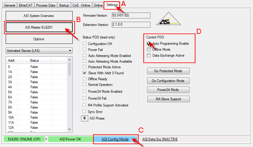

Die Adressierung eines fabrikneuen AS-I-Slaves kann mittels des TwinCAT System Managers vorgenommen werden. Die Installation der AS-I System Manager Extension wird hierbei vorausgesetzt.
  • Klicken Sie auf die EL6201 im TwinCAT-Baum (A) und den Reiter "Settings" (B). Klicken Sie anschließend den Button "ASI System Overview" (C), um zur unten stehenden AS-I-Übersicht zu gelangen, in der die zu adressierenden AS-I-Slaves angezeigt werden.
  • Das "ASI Config Mode" (D) Feld in der Statusleiste wird blau dargestellt. Wird hier ein grünes Feld "ASI Protected Mode" angezeigt, klicken Sie auf das Feld, um in den "ASI Config Mode" zu gelangen

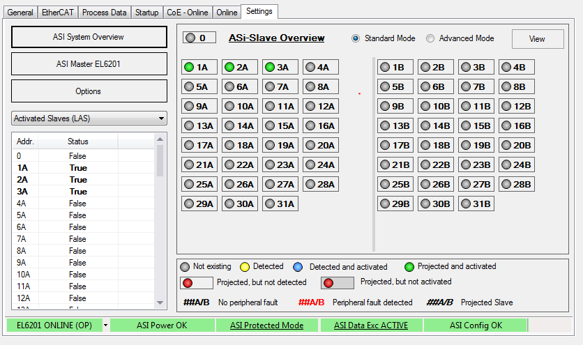

  • Um die Projektierung für den Slave abzuschließen, klicken Sie auf das blaue Feld "ASI Config Mode" (B), das System schaltet in den "ASI Protected Mode" (grünes Feld).
  • Um den AS-I Datenaustausch zu ermöglichen, klicken Sie in das graue Feld "ASI Data Exc INACTIVE", das Feld wechselt auf grün "ASI Data Exc ACTIVE" (C).
  • Die vollständige Konfiguration wird mit dem grünen Feld "ASI Config OK" angezeigt.
Quickstart 7:
Umschalten in den „Protected Mode“ und Abschluss der Projektierung“

  • Klicken Sie auf die EL6201 im TwinCAT-Baum und den Reiter "Settings" (A). Klicken Sie anschließend auf den Button "ASI Master EL6201“ (B), um zur unten stehenden Ansicht zu gelangen.
  • Stellen Sie sicher, dass die Klemme sich im "ASI Config Mode" (blau) befindet, ggf. durch Klicken in diesen Modus versetzen (C)
  • Im Feld "Control PDO" den "Auto Programming Mode" setzen (D)

  • Quickstart 14:
    Der dritte kontaktierte Slave erhält die Adresse „3A“, Umschaltung in den „AS-I Protected Mode“, Bestätigung der Konfiguration
  • Klicken Sie nun den blauen "AS-I Config Mode" Button um die Projektierung abzuschließen (Abb. Der dritte kontaktierte Slave erhält die Adresse „3A“, Umschaltung in den „AS-I Protected Mode“, Bestätigung der Konfiguration). Es erscheint der grüne "ASI Protected Mode" Button (A). Eine korrekte Projektierung wird mit "ASI Config OK" bestätigt (B).
