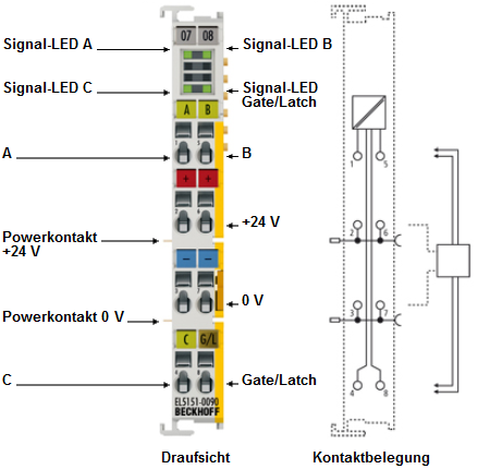

Inkremental-Encoder-Interface, 24 V HTL, 100 kHz, TwinSAFE SC
Die EtherCAT-Klemme EL5151-0090 unterstützt den vollen Funktionsumfang der EL5151.
Die Klemme ist ein Interface mit 24 V Eingängen zum direkten Anschluss von Inkremental-Encodern. Ein 32 Bit Zähler mit Quadraturdecoder sowie ein 32 Bit Latch für den Nullimpuls können gelesen, gesetzt oder aktiviert werden. Eine Periodendauer- und Frequenzmessung ist möglich. Der Gate-Eingang erlaubt das Sperren des Zählers wahlweise mit hohem oder niedrigem Pegel. Der Latch-Eingang ist ebenfalls konfigurierbar und wertet hohen oder niedrigen Pegel aus.
Die EL5151-0090 unterstützt die Distributed-Clocks, d. h. die Eingangsdaten können synchron mit anderen Daten erfasst werden, die ebenfalls verteilt an Distributed Clocks Klemmen angeschlossen sind. Die systemweite Genauigkeit liegt dabei bei < 100 ns.
Die Mikroinkremente-Funktionalität liefert bei bewegter Achse eine 256-fach höher aufgelöste Achsposition als der Encoder physikalisch bereitstellt.
Die EL5151-0090 kann auch als einkanaliger 32/16 Bit Zähler auf Kanal A verwendet werden, der Pegel an Kanal B gibt dann die Zählrichtung vor.
Zusätzlich unterstützt die EL5151-0090 die TwinSAFE SC Technologie (TwinSAFE Single Channel). Dadurch ist es möglich, in beliebigen Netzwerken bzw. Feldbussen Standardsignale für sicherheitstechnische Aufgaben nutzbar zu machen.
