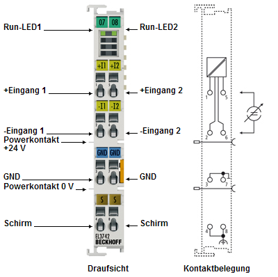

Abb.5: EL37422 kanalige analoge Eingangsklemme, Differenzeingänge, 0 ... 20 mA mit Oversampling
Die analoge Eingangsklemme EL3742 verarbeitet Signale im Bereich von 0 bis 20 mA. Die Spannung wird mit einer Auflösung von 16 Bit digitalisiert und galvanisch getrennt zur Steuerung übertragen. Die Eingangskanäle der EtherCAT-Klemmen sind Differenzeingänge und besitzen ein gemeinsames, internes Massepotenzial.
