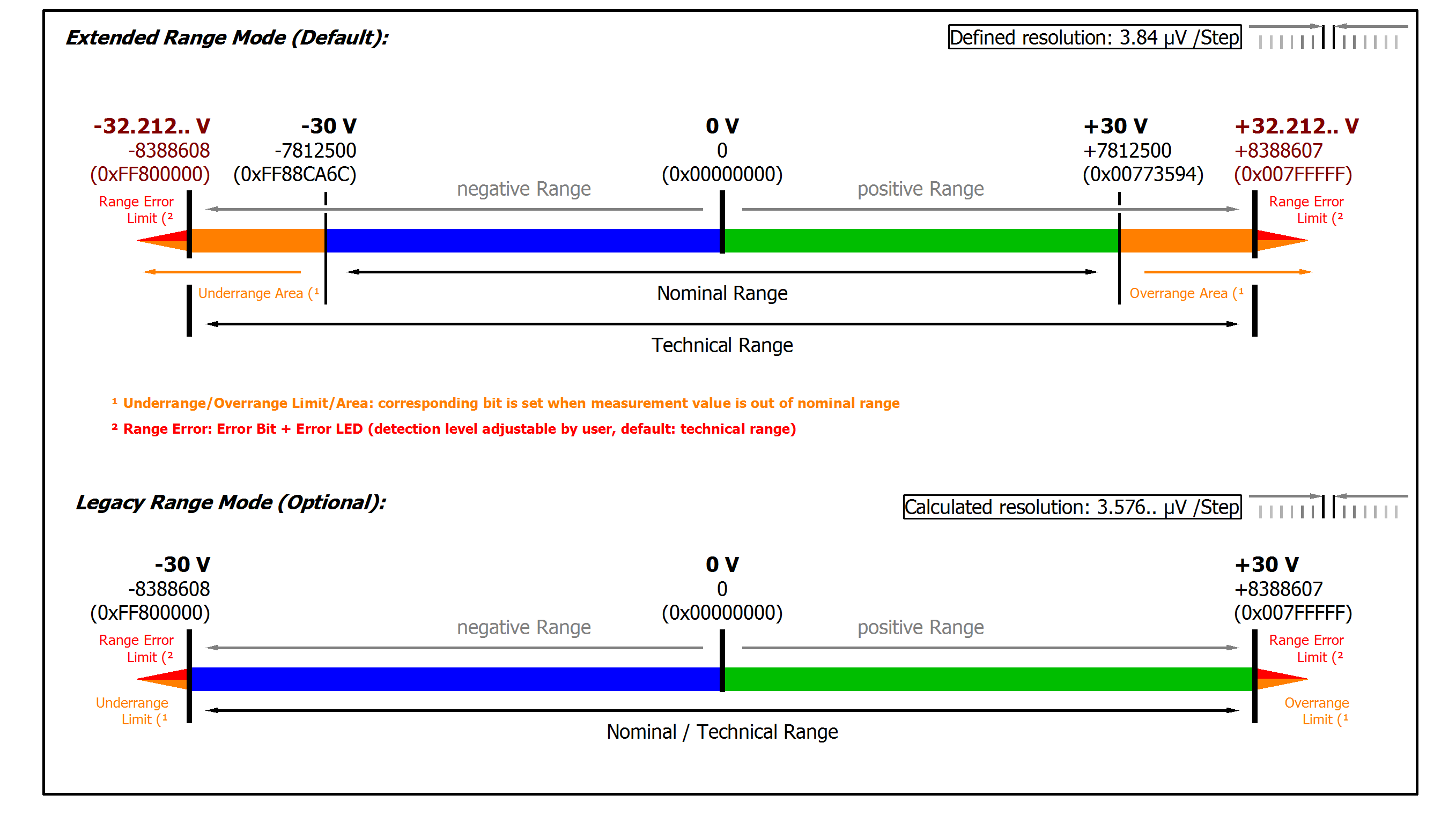

Abb.6: Darstellung ±30 V MessbereichHinweis: Im Extended Range Mode hat die Underrange/Overrange-Anzeige im PDO Status bei Überschreitung des nominellen Messbereichs den Charakter einer Information/Warnung, das heißt, es wird dabei kein Error in PDO-Status und LED angezeigt. Wird dann im Weiteren auch der technische Messbereich überschritten, wird zusätzlich Error = TRUE angezeigt. Die Erkennungsgrenze für Underrange/Overrange Error ist im CoE einstellbar. Im Legacy Range Mode führt ein Underrange/Overrange -Ereignis zugleich zu einem Error im PDO-Status. |

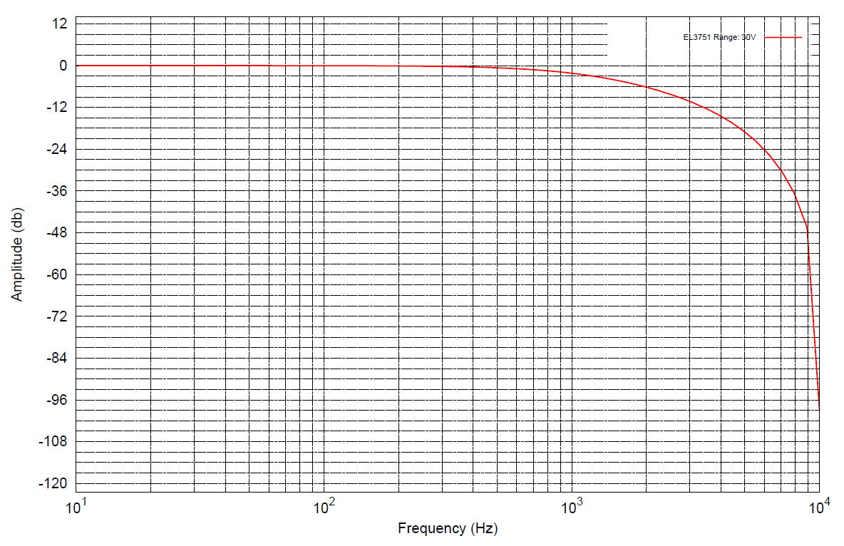

Abb.7: Frequenzgang ±30 V Messbereich, fsampling = 10 kHz, integrierte Filter 1/2 deaktiviert
