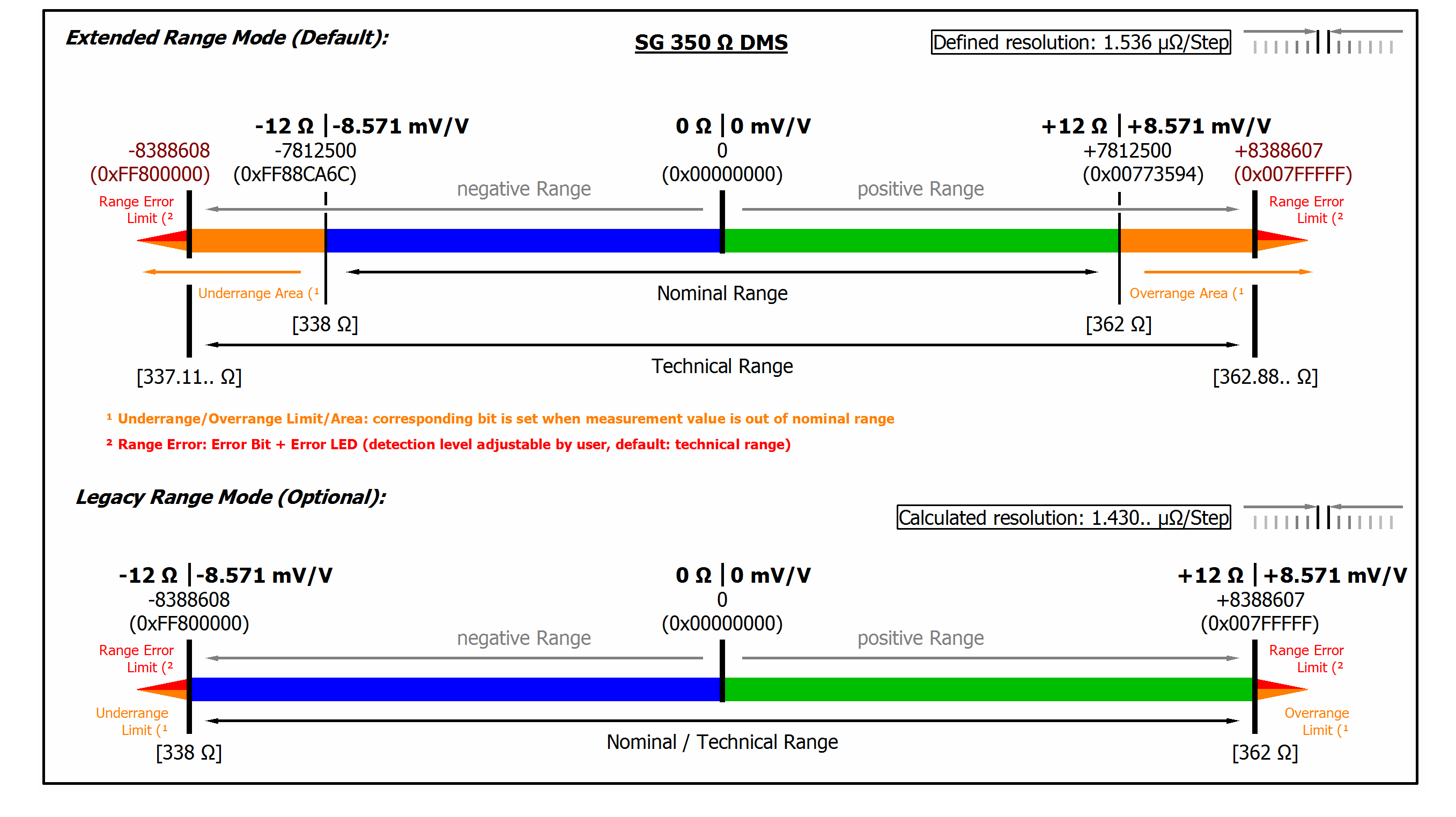

Die Interpretation des Kanalwerts (PDO) kann in ±12 Ω bzw. ±8,571 mV/V erfolgen:
Messung SG 1/4-Bridge (Viertelbrücke) 350 Ω 2/3-Leiter-Anschluss 5:Abb.47: Darstellung Messbereich SG 1/4-Bridge 350 Ω
