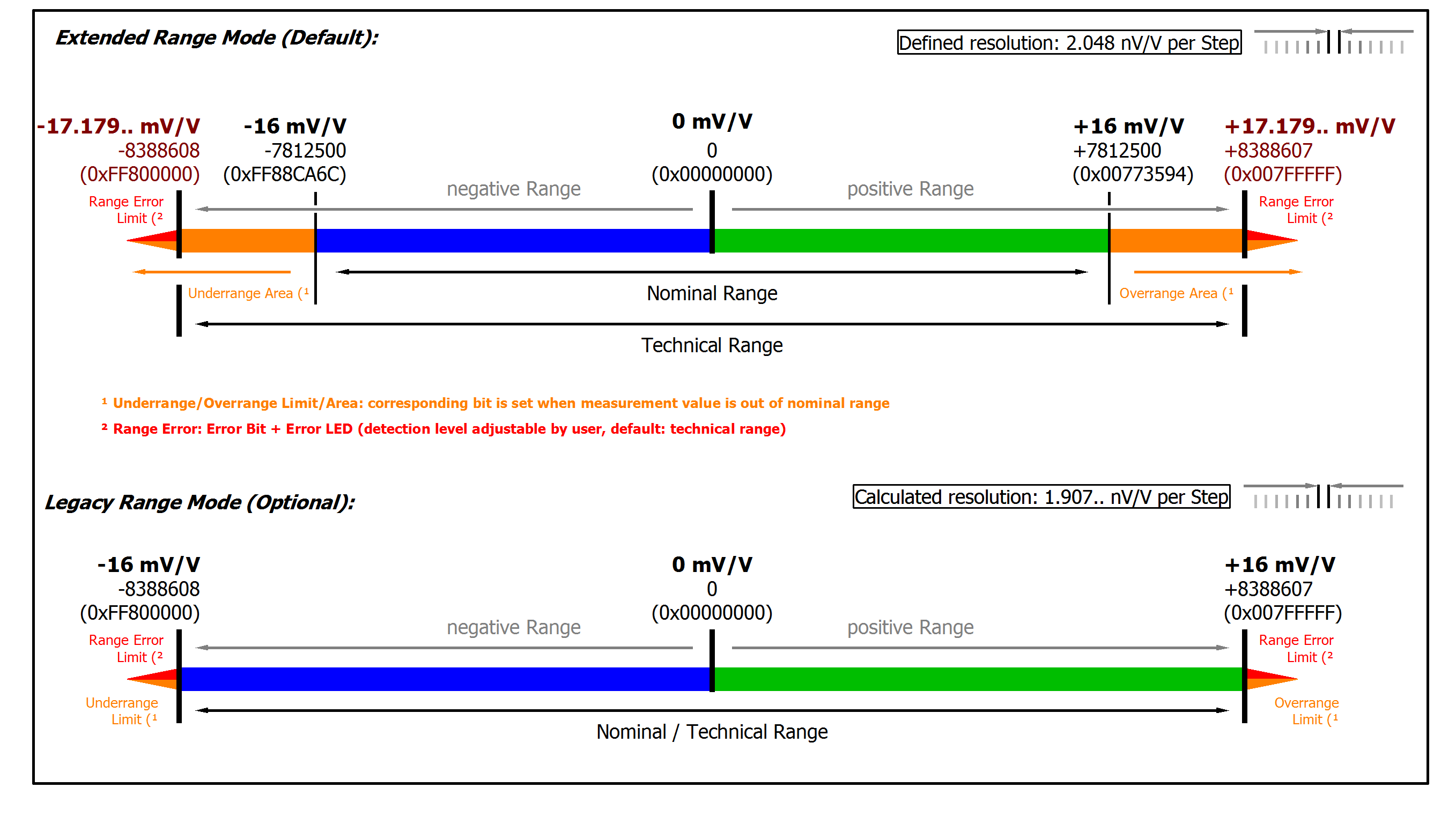

    Die Interpretation des Kanalwerts (PDO) ist direkt [mV/V].
    Messung SG 1/2-Bridge (Halbbrücke) 3/5-Leiter-Anschluss 20:Abb.45: Darstellung Messbereich SG 1/2-Bridge
