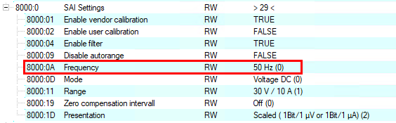

Signal Frequenz, Netzstörungen 1:Abb.150: Index 0x8000:0A, Frequency
Mit der Funktion Frequency (CoE Index 0x8000:0A) können netzseitige Störungen auf das Eingangssignal gemindert werden. Je nach Einsatzstandort ist entweder die 50 oder 60Hz Einstellung zu wählen, sie ist nicht abschaltbar. Bei allen anderen (vorhandenen oder vermuteten) Störfrequenzen ist die 50 Hz-Einstellung anzuwenden, da dann die Integrationszeit länger ist. Sie führt zu einer internen ADC-Integrationszeit von 20 ms (Einstellung 50 Hz) bzw. 16 2/3 ms (Einstellung 60 Hz), nach der der Messwert zur Weiterverarbeitung zur Verfügung steht.
