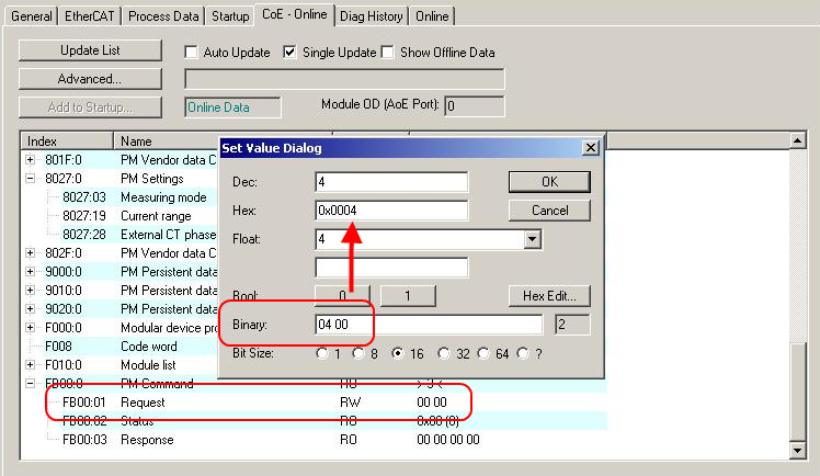

Das Command-Objekt wird genutzt, um in der Klemme eine Aktion auszulösen. Durch Schreiben des Subindexes 1 (Request) wird das Kommando gestartet. Dieser kann erst wieder beschrieben werden, wenn das aktuelle Kommando beendet wurde.
Beim Schreiben des Subindexes ist zu beachten, dass das Feld "Hex" nicht direkt beschrieben werden kann, es muss das Feld "Binary" dafür genutzt werden. Die Eingabe erfolgt dabei in umgekehrter Byte Reihenfolge, mit Leerzeichen (siehe Abb. Beschreiben des Subindex 01, Objekt FB00).
Beispiel
Zur manuellen Löschung der Energiewerte aller Kanäle ist im Index 0xFB00:01 der Wert 0004hex einzutragen.
PM Command (Index 0xFB00) 1:
