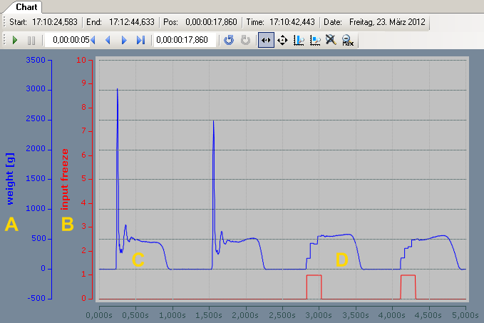

Im folgenden Beispiel (aufgezeichnet mit Scope2) werden Stöße auf eine 15 kg-Wägezelle aufgezeichnet, der Filter ist mit IIR1 weit offen damit steile Flanken im Signal auftreten.
Abb.32: Beispiel InputFreezeErläuterung: Blau dargestellt ist die Gewichtskraft (A), rot (B) der Zustand der Variable InputFreeze die vom PLC-Program bedient wird und TRUE/FALSE sein kann. Die ersten beiden Stöße (C) führen zu großen Spitzenausschlägen im Signal. Danach wird im PLC-Programm (siehe Beispielprogramm) folgendes aktiviert:
- wenn sich der Messwert zum letzten Zyklus (Zykluszeit 100 µs) um mehr als 10 g geändert hat (als Indiz für schlagartige Belastung)
- wird bInputFreeze durch einen TOF-Baustein an die EL3356 für 50 ms lang auf TRUE gesetzt
In (D) ist die Wirkung zu sehen: Die Spitzenbelastungen werden von der EL3356 nicht mehr zur Kenntnis genommen. Bei optimaler Anpassung an den erwarteten Kraftstoß kann die EL3356 ohne Überschwingen den aktuellen Belastungswert einmessen.
