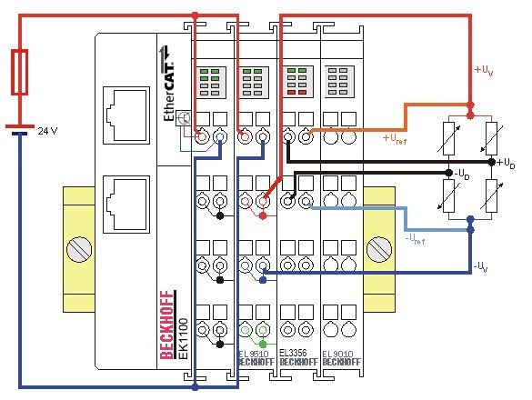

Die Klemme EL3356 ist dabei wie folgt anzuschließen:
Es wird hier eine Netzteilklemme EL9510 zur Speisung des DMS mit 10 V benutzt.

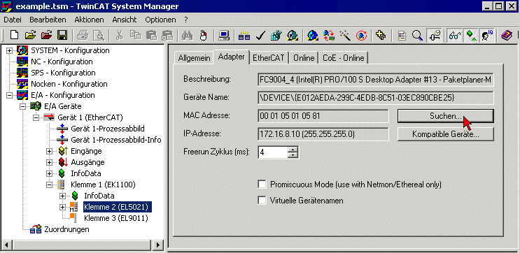

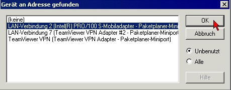

- Auswahl des lokalen Ethernet-Adapters (ggf. mit Echtzeit-Treiber) unter Systemkonfiguration, E/A - Konfiguration, E/A -Geräte, Gerät (EtherCAT); dann unter Karteireiter „Adapter“, „Suchen...“ den entsprechenden Adapter auswählen und bestätigen (siehe Abb. Suchen des Ethernet-Adapters + Auswahl und Bestätigung des Ethernet-Adapters).

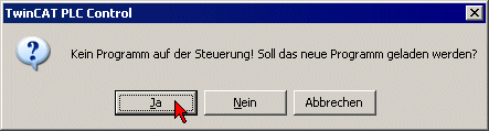

- In der TwinCAT PLC: Einloggen mit der Taste „F11“, Laden des Programms bestätigen (Abb. Programmstart bestätigen), Start des Programms mit Taste „F5“
