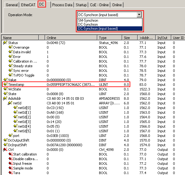

Im Distributed Clocks-Betrieb (DC-Betrieb) wird zu jedem Messwert der genaue Zeitstempel aufgenommen und als zyklisches Prozessdatum an die Steuerung übertragen. Dazu ist
- DC zu aktivieren
Dazu ist im Reiter „DC“ die Auswahl DC-Synchron (input based) zu treffen - das PDO 0x1A03 in der Prozessdatenverwaltung ist im SyncManager 3 „Inputs“ zu aktivieren
Abb.39: Aktivierung DC und PDO Timestamp im TwinCAT System ManagerDie EL3356-0010 und EL3356-0090 arbeiten freilaufend mit zyklischer aber nicht äquidistanter Erfassung, die Zeitabstände zwischen zwei Messwerten sind also nicht konstant. Deshalb ist der zum Prozesswert mitgelieferte 64-Bit-Zeitstempel anwenderseitig auszuwerten.
