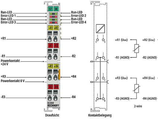

Anschlussbelegung, Anzeige und Diagnose
EL3204
Anschlussbelegung, Anzeige und Diagnose 1:
Abb.10: Anschlussbelegung EL3204
EL3204 - Anschlussbelegung
Klemmstelle
Nr.
Kommentar
+R1
1
Eingang +R1, stromführend
-R1
2
Eingang -R1, stromführend
+R3
3
Eingang +R3, stromführend
-R3
4
Eingang -R3, stromführend
+R2
5
Eingang +R2, stromführend
-R2
6
Eingang -R2, stromführend
+R4
7
Eingang +R4, stromführend
-R4
8
Eingang -R4, stromführend
Hinweis
Erhöhte Messunsicherheit bei Signalbündelung der AGND-Leitung
Bei dieser Klemme sind die AGND-Kontakte (Signalrückleitung -R) in der Klemme verbunden.
Sollen anlagenseitig die Anschlussleitungen reduziert werden, so kann für alle n RTD-Sensoren an dieser Klemme eine Leitung statt n Leitungen verwendet werden.
Da aber jeder Kanal einzeln seinen Messstrom (einige 100 µA, siehe Erläuterungen Kapitel „RTD-Messung in EL32xx“) permanent treibt, fließen dann alle n RTD-Ströme über eine Leitung. Es kommt dort zu einem n-fach erhöhten Spannungsabfall, den die ratiometrische Spannungsmessung in der Klemme mit erfasst.
Das Ergebnis ist das gleiche wie bei langen Leitungen. Sollen RTD-Sensoren so angeschlossen werden, empfiehlt sich eine anlagenseitige Überprüfung und ggf. Kompensation mittels WireCalibration CoE 0x80n0:1B (dazu Spannungsfall in scheinbaren Leitungswiderstand umrechnen) oder UserScale 0x80n0:11/12.
Da die Leitungswiderstände temperaturabhängig sind und der Messstrom vom RTD-Widerstand abhängt, kann mit einer solchen statischen „Kompensation“ jedoch nicht die Messunsicherheit wie beim Betrieb mit zwei kurz angeschlossenen Leitungen erreicht werden.
Anschlussbelegung, Anzeige und Diagnose 2:
Anschluss analoger RTD-Signalleitungen
Damit die analogen Signale möglichst störungsfrei gemessen werden können, beachten Sie auch die Hinweise im Kapitel „Anschluss analoger RTD-Signalleitungen“.
EL3204 - LEDs
LED
Farbe
Bedeutung
RUN
grün
Diese LED gibt den Betriebszustand der Klemme wieder:
aus
Zustand der EtherCAT State Machine: INIT = Initialisierung der Klemme oder BOOTSTRAP = Funktion für Firmware-Updates der Klemme
blinkend
Zustand der EtherCAT State Machine: PREOP = Funktion für Mailbox-Kommunikation und abweichende Standard-Einstellungen gesetzt
Einzelblitz
Zustand der EtherCAT State Machine: SAFEOP = Überprüfung der Kanäle des Sync-Managers und der Distributed Clocks.
Ausgänge bleiben im sicheren Zustand
an
Zustand der EtherCAT State Machine: OP = normaler Betriebszustand; Mailbox- und Prozessdatenkommunikation ist möglich
ERROR1 - 4
rot
Es liegt ein Kurzschluss oder Drahtbruch vor. Der Widerstandswert befindet sich im ungültigen Bereich der Kennlinie.
