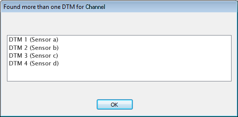

Zugriff auf ein Sensor/ Aktor über Scan des DTM
Das Einbringen des DTM Gerätes kann bei einer Betriebsbereiten Konfiguration alternativ auch einfach über „Scan“ erfolgen (Button unter dem „Channel“-Fenster oder Auswahl im Kontextmenü eines Kanals). Die Auswahlmöglichkeit wird dadurch auf die herstellerspezifischen Gerätetreiber eingegrenzt, wodurch ggf. die Auswahl des Typenübereinstimmenden DTMs erleichtert wird.
Anwendung über TwinCAT [FDT] 7:Abb.119: Ergebnis nach einem DTM - "Scan" über das FDT-Plug-In in TwinCAT
