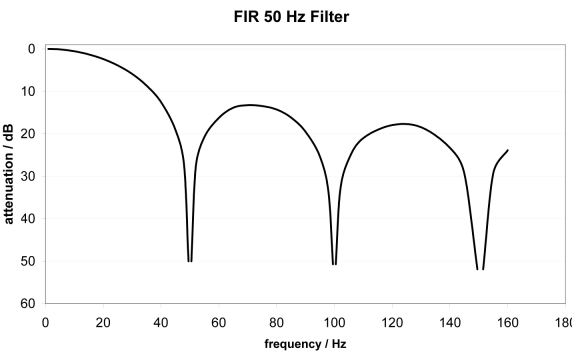

Der Filter arbeitet als Notch-Filter (Kerbfilter) und bestimmt die Wandlungszeit der Klemme. Je höher die Filterfrequenz, desto schneller ist die Wandlungszeit. Es steht ein 50 und ein 60 Hz Filter zur Verfügung.
Kerbfilter bedeutet, dass der Filter bei der genannten Filterfrequenz und Vielfachen davon Nullstellen (Kerben) im Frequenzgang hat, diese Frequenzen also in der Amplitude dämpft.
Das FIR-Filter arbeitet als nicht-rekursives Filter.
Filter Betrieb (FIR- und IIR), Index 0x80n0:06, 0x80n0:15 2:Abb.102: Dämpfungskurve Notch.Filter bei 50 Hz
Filterdaten FIR - Filter (1- 4 kanalige Klemmen)
Filter
Dämpfung
Grenzfrequenz (-3 dB)
Wandlungszeit
50 Hz FIR
> 50 dB
22 Hz
625 µs
60 Hz FIR
> 45 dB
26 Hz
521 µs
