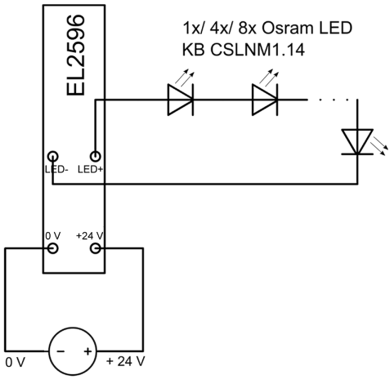

Mehrere Leuchtdioden vom selben Typ sollen in dem betrachteten Beispiel in Reihe geschaltet werden.
Abb.183: Reihenschaltung von LEDs an der EL2596Dadurch entspricht die resultierende Ausgangsspannung der EL2596 Uout der Anzahl der in Reihe geschalten LEDs multipliziert mit der Vorwärtsspannung UF beim eingestellten Ausgangsstrom IF.
Mit dem eingestellten Ausgangsstrom IF und der Ausgangsspannung lässt sich nun die Ausgangsleistung der EL2596 Pout berechnen:
Für eine unterschiedliche Anzahl an LEDs ergeben sich die folgenden Parameter für die EL2596:
Anzahl LEDs | Vorwärtsstrom IF | Ausgangsspannung Uout | Ausgangsleistung Pout |
1 | 1 A | 2,35 V | 2,35 W |
4 | 1 A | 9,4 V | 9,4 W |
8 | 1 A | 18,8 V | 18,8 W |
