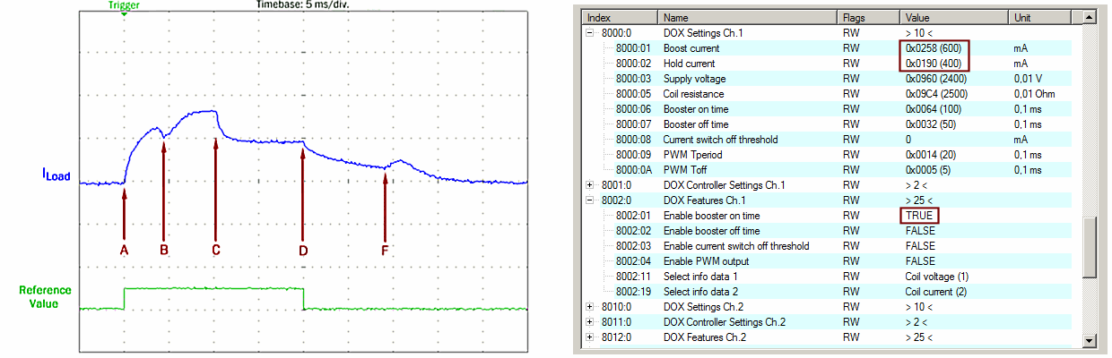

1. Es wird die Haltephase mit geringerem Haltestrom konfiguriert
Per direkten CoE Zugriff über die TwinCAT Benutzeroberfläche wird eingetragen:
- Haltestrom „Hold current“: 400 mA
- Übererregungsstrom (Einschaltphase) „Boost current“: 600 mA
- Übererregungszeit – Ein, „Booster on time“: 10 ms
anschließend wird die Übererregung der Einschaltphase, „Boost-On“ aktiviert.
Abb.173: Einregeln des reduzierter Haltestroms nach Markierung C: das Ende der Übererregung in der EinschaltphaseNach der Übererregungszeit „Boost on time“ (tA bis tC) der Einschaltphase beginnt die Klemmeninterne PWM-Regelung der EL2212, den Haltestrom von 600 mA auf 400 mA zu reduzieren. Im weiteren Verlauf wird von dem PLC Programm der Ausgang (nach den verbliebenden) 10 ms später wieder abgeschaltet (tC bis tD). Durch den reduzierten Haltestrom löst auch der Anker etwas früher, wie anhand der Verringerung der Zeit tF um etwa 1 ms zu sehen ist.

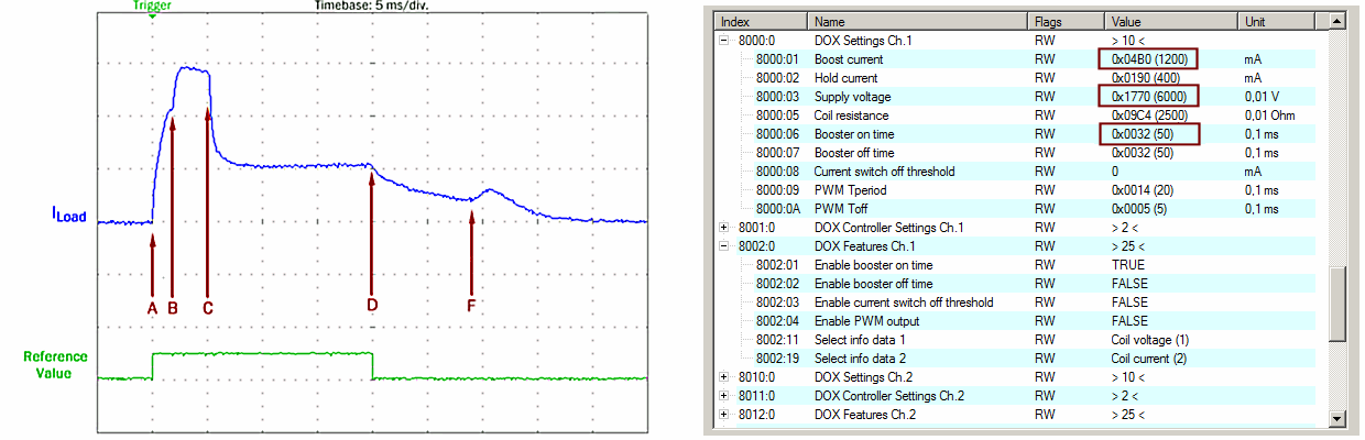

2. Aktivierung der Übererregung zum beschleunigten schalten
Zur Steigerung der Dynamik wird das 24 V-Ventil nun mit kurzzeitig 60 V Versorgungsspannung beaufschlagt. Ein doppelter Nennstromwert während der Übererregungszeit von 1200 mA wird zudem im CoE konfiguriert. Die Änderungen per CoE sind wie folgt:
- Versorgungsspannung „Supply voltage“: 60 V
- Übererregungsstrom der Einschaltphase „Boost on current“: 1200 mA
Da der Ventilanker bis zum Anzug nun statt 5 ms nur noch c.a. 2 ms benötigt (Markierung von A bis B), konnte die Übererregungszeit entsprechend verkürzt werden:
- Übererregungszeit der Einschaltphase „Booster on time“: 5 ms
Das Ergebnis ist dann wie im Folgenden zu sehen:
Abb.174: Stromverlauf ILoad bei 60V Versorgungsspannung und Übererregung mit 1200 mA/ 5 msNach Markierung C, dem Ende der Übererregung in der Einschaltphase wird von der EL2212 der Haltestrom wieder bis zum konventionellen Abschalten (D) auf 400 mA eingeregelt.

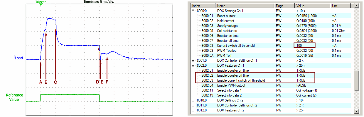

3. Aktivierung der beschleunigten Abschaltung
Der Wicklung des Ventils wird zum beschleunigten lösen des Ankers eine Gegenspannung von 60 V „eingeprägt“. Dazu wird zur Vorsicht die Abschaltstromschwelle konfiguriert und aktiviert, denn es könnte zu unvorhergesehener Beschädigung mechanischer Komponenten kommen. Der Strom wird intern von der EL2212 ausgewertet und führt zum vorzeitigen Abschalten des gegenläufigen Stromes. Die CoE Einträge sind wie folgt vorzunehmen:
- Abschaltstromschwelle „Current switch off threshold“: 100 mA
- Übererregungszeit – Ein, „Booster off time“: 10 ms
Abb.175: Stromverlauf ILoad: Übererregung „ein“ mit 1200 mA/ 5 ms, „aus“ 5 ms und Abschaltstromschwelle +100 mAIn der Oszilloskop-Aufzeichnung zeigt Markierung E das Ende der Übererregung in der Abschaltphase „Booster off time”. Bereits etwa 0,5 ms nach dem Abschalten des Ausgangs (D) wird bei Markierung E die eingestellte Schaltschwelle von +100 mA erreicht und die Übererregung für das Abschalten, die „Boost-Off“-Phase ist damit beendet. Der Zeitraum von tD bis tF entspricht dem beschleunigten Abschalten des Ventils von nur noch c.a. 3 ms gegenüber ursprünglich 10 ms.

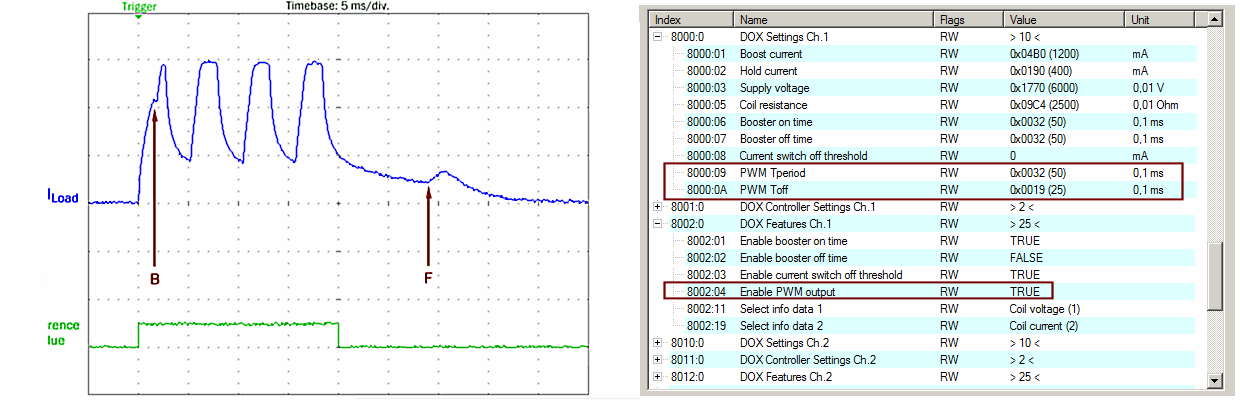

Exemplarisch sind im Folgenden die Stromverläufe für zwei weitere unterschiedliche Abschaltstromschwellen in der übererregten Abschaltphase aufgezeigt:
Abb.176: Exemplarischer Stromverlauf ILoad mit Übererregter Ein- und Abschaltphase, Abschaltstromschwelle +300 mA
Abb.177: Exemplarischer Stromverlauf ILoad mit Übererregter Ein- und Abschaltphase, Abschaltstromschwelle -25 mAJe größer die Abschaltstromschwelle umso kleiner die Abschaltzeit:
Die Abschaltphase verringert sich bei einer Abschaltstromschwelle von -25 mA bis zu c.a. 2 ms. Es ist naheliegend, dass diese Einstellung einen wesentlichen Einfluss auf den Verschleiß mechanischer Komponenten ausübt; insbesondere sollte eine Beschädigung vermieden werden und die Abschaltstromschwelle daher mit besonderer Beachtung gewählt werden.
Im Folgenden ist die Übererregte Abschaltphase, der Boost-Off wiederum deaktiviert und die externe PWM mit einem Tastverhältnis von 2,5 ms/ 5 ms, d.h. 50 % aktiviert und der Stromverlauf aufgezeichnet worden:
Abb.178: Exemplarischer Stromverlauf ILoad mit Übererregter Einschaltphase und PWM mit 50 % TastverhältnisDer Anzug und die Freigabe des Ventilankers ist wie gehabt an den Sattelpunkten des Stromverlaufs erkennbar (B und F). Da jedoch die Induktivität nicht groß genug ist, um bei dieser PWM Frequenz (200 Hz) den Strom angemessen zu glätten, sind die einzelnen Pulse am Stromverlauf erkennbar. Dennoch bleibt in diesem Beispiel der Ventilanker bis F aufgesetzt, da die mechanische Trägheit der Ventilkonstruktion eine derartige Ansteuerung ausreichend dämpft.
