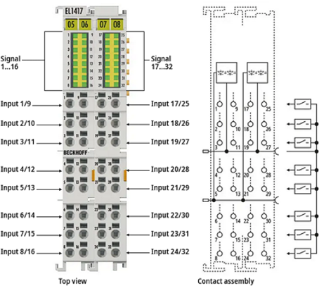

EtherCAT-Klemme, 32-Kanal-Digital-Eingang, 24 V DC, einstellbar
Die digitale Eingangsklemme EL1417 erfasst binäre 24-V-Steuersignale aus der Prozessebene und transportiert sie galvanisch getrennt zum übergeordneten Automatisierungsgerät. Die EtherCAT-Klemme enthält 32 Kanäle, deren Signalzustand durch Leuchtdioden angezeigt wird. Die Powerkontakte sind durchverbunden. Bei der EL1417 ist die Bezugsmasse aller Eingänge der 0 V-Powerkontakt.
Besondere Eigenschaften:
- konfigurierbare Filterzeiten über Softwarefilter (Index 0x80n0:12/0x81n0:12)
- werkzeugloser Anschluss durch Direktstecktechnik bei eindrähtigen Leitern
- direkter Anschluss von mehrkanaliger Sensorik in 1-Leiteranschlusstechnik auf kleinstem Raum
