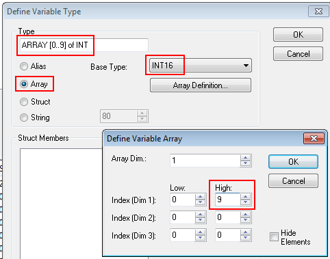

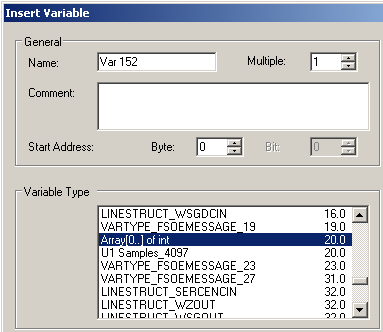

Wie bisher im Programm (POU „Main“), ist auch hier eine ARRAY-Variable des gleichen Typs wie vom Oversampling-PDO der jeweiligen Klemme/Box anzulegen. In diesem Beispiel nun ein Array 0..9 vom Typ INT, also mit 10 Feldern.
Vorgehen bei TwinCAT 2 5:Abb.166: Definieren des Variablen Typs
Wenn diese Variable dem System Manager bekannt ist, kann eine Instanz davon einer zusätzlichen Task mit Rechtsklick zugeordnet werden. Sie erscheint in der nach Bitgröße sortierten Übersicht.
Vorgehen bei TwinCAT 2 6:Abb.167: Übersicht deklarierte Typen

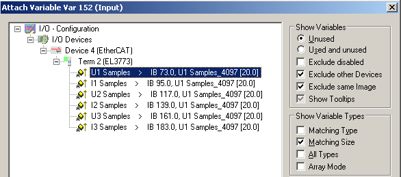

In diesem Beispiel wird die Variable Var152 angelegt. Sie kann nun mit dem PDO-Array vom jeweiligen Kanal der Klemme/Box verlinkt werden.
Vorgehen bei TwinCAT 2 7:Abb.168: Verlinken
Wenn im Dialog MatchingSize aktiviert ist, bieten sich direkt die einzelnen Kanäle an.
Vorgehen bei TwinCAT 2 8:Abb.169: Array-Variablen einer Oversampling-Klemme

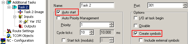

Damit die Variablen auch über ADS im Scope2 zu finden sind, sind die ADS-Symbole zu aktivieren, so wie das Enable Auto-Start, sonst läuft die Task nicht selbsttätig. Dann werden ADS-Symboltabellen von allen Variablen angelegt, die diese Task in ihren Prozessdatenimages hat.
Vorgehen bei TwinCAT 2 9:Abb.170: Einstellungen in der zusätzlichen Task

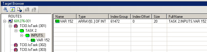

Im Scope2 kann nun bis zur betreffenden Variable gebrowst werden.
Vorgehen bei TwinCAT 2 10:Abb.171: Variablenbrowser bis zum Array VAR152

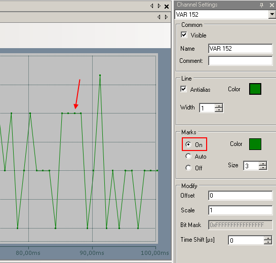

Zur Überprüfung, dass wirklich die einzelnen Oversampling-Werte geloggt werden, können im Scope2 die Marks aktiviert werden. Bitte beachten Sie die Zusammenhänge aus Task-Zykluszeit, Sampling-Zeit des Scope2-Kanals und Oversamplingfaktor.
Vorgehen bei TwinCAT 2 13:Abb.174: Aktivieren der Marks

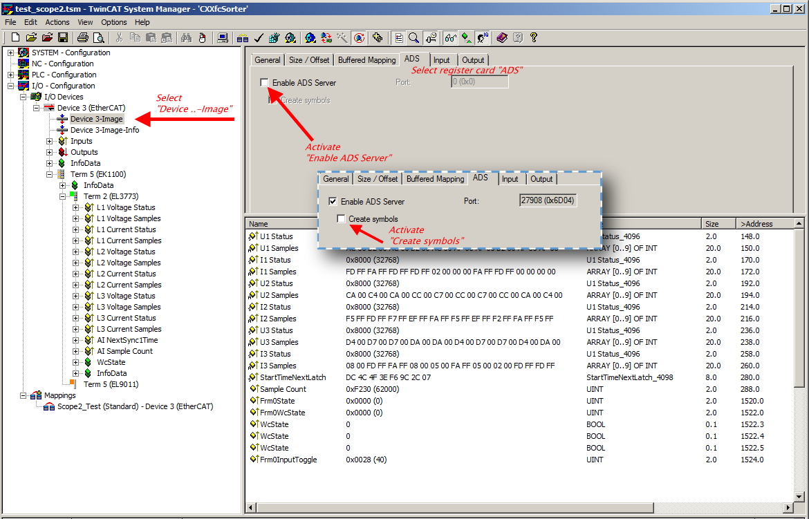

Vorgehen bei TwinCAT 2 15:Abb.176: Aktivierung des ADS Servers des EtherCAT Device (TwinCAT 2)
Die Aktivierung des Servers erfolgt durch Auswahl des „Device – Image“ im linksseitigen Konfigurationsbaum: „I/O – Configuration → I/O Devices → Device .. (EtherCAT) → Device .. – Image“.

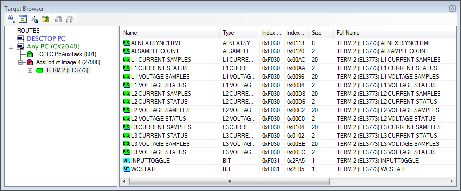

Hier wird dann der Karteireiter „ADS“ ausgewählt und jeweils die Checkbox „Enable ADS Server“ und dann „Create symbols“ aktiviert (der Port Eintrag erfolgt automatisch).
Dadurch kann ohne eine eingebundene POU bzw. ohne einen Variablenverweis mit dem Scope2 per Target Browser auf Prozessdaten zugegriffen werden:
Vorgehen bei TwinCAT 2 16:Abb.177: Direkter Zugriff des Scope2 auf PDOs der Klemme
