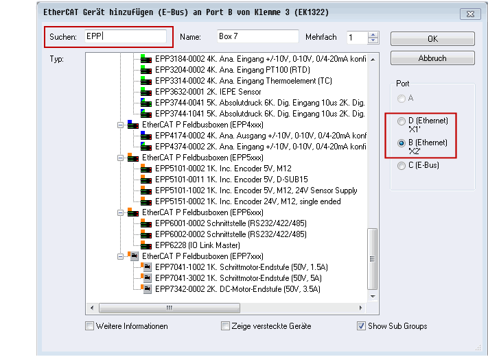

Um ein EtherCAT P‑Gerät nachfolgend an einen der beiden Ports des Abzweiges hinzuzufügen, ist durch einen Rechtsklick auf den EK1322 im TwinCAT‑Baum in dem darauffolgenden geöffneten Kontextmenü „Neues Element hinzufügen...“ auszuwählen:
EK1322 - Konfiguration mit dem TwinCAT System Manager 2:
In dem dazu geöffneten Fenster kann die einzufügende Komponente sowie rechtsseitig der jeweilige Port (X1 oder X2) ausgewählt werden:
EK1322 - Konfiguration mit dem TwinCAT System Manager 3:Abb.30: Hinzufügen eines EtherCAT P Teilnehmers am EK1322 im TwinCAT‑Baum

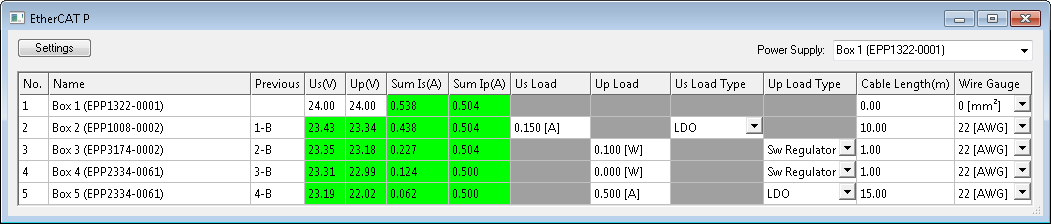

Anwendungsbeispiel mit Problemfall und Problembehebung
In der nachfolgenden Abbildung weist die Planung des EtherCAT P‑Systems kein Problem auf. Alle Spannungen in der Spalte „Supply Voltage (V)“ sind grün hinterlegt.
EK1322 - Konfiguration mit dem TwinCAT System Manager 10:Abb.35: Check EtherCAT P System ohne Fehler

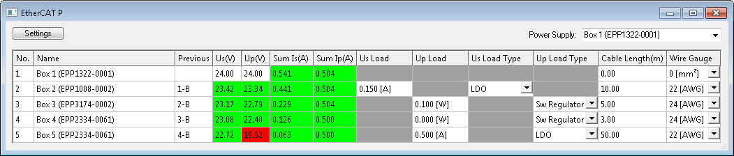

In der nachfolgenden Abbildung weist die Planung einen Fehler auf. „Up (V)“ der Box 5 unterschreitet 20,4 V. Das entsprechende Feld ist rot hinterlegt. Der Fehler tritt auf, da längere Kabel verwendet (einstellbar in „Cable Length (m)“) und zudem AWG 24 anstatt AWG 22 Kabel (einstellbar in „Wire Gauge“) verwendet werden.
EK1322 - Konfiguration mit dem TwinCAT System Manager 11:Abb.36: Check EtherCAT P System Fehlerfall
Es bieten sich die folgenden drei Möglichkeiten das System anzupassen, damit kein Fehler auftritt:

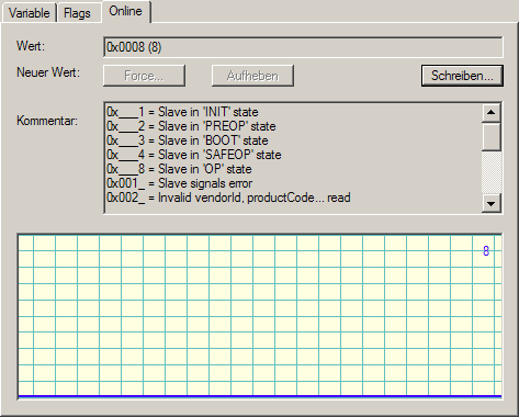

State, Karteireiter "Online"
Zeigt den Online-Status der Klemme an.
EK1322 - Konfiguration mit dem TwinCAT System Manager 12:Abb.37: State, Karteireiter „Online“
Wert
0x___1
Slave in 'INIT' state
0x___2
Slave in 'PREOP' state
0x___3
Slave in 'BOOT' state
0x___4
Slave in 'SAFEOP' state
0x___8
Slave in 'OP' state
0x001_
Slave signals error
0x002_
Invalid vendorId, productCode... read
0x004_
Initialization error occurred
0x010_
Slave not present
0x020_
Slave signals link error
0x040_
Slave signals missing link
0x080_
Slave signals unexpected link
0x100_
Communication port A
0x200_
Communication port B
0x400_
Communication port C
0x800_
Communication port D
