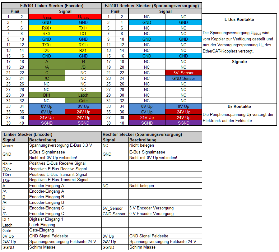

Kontaktbelegung
Kontaktbelegung 1:Abb.9: EJ5101 - Kontaktbelegung

Kontaktbelegung 3:
Hinweise zum Routing und zur Installation
  • Im Differentialmodus werden Differenzsignale (RS422) übertragen. Um eine gute EMV-Festigkeit gewährleisten zu können, sollten auch für lange Distanzen, geschirmte Leitungen mit Twisted-Pair verwendet werden.
  • Der Leitungsschirm sollte an beiden Kanalenden mit dem Erdpotential und die beiden Endgeräte sollten immer auf dem gleichen Bezugspotential sein.
  • Bei der Verwendung extern geschirmter Leitungen, sollte besondere Vorsicht geboten sein, um den Schirm nicht zu beschädigen oder zu unterbrechen.
  • Die Abschirmung sollte in der Nähe des Steckers angeschlossen werden.
  • Beachten Sie auch die entsprechenden Hinweise des Sensor Herstellers!
  • Beachten Sie die Richtlinien des Design-Guides für EtherCAT-Steckmodule um eine ordnungsgemäße Weiterleitung der Differenzsignale zu gewährleisten!
  • Der Wert jedes Abschlusswiderstandes sollte gleich der charakteristischen Leitungsimpedanz sein, typischerweise 120 Ω für EIA-485 oder RS-482 Standard.
  • Das Routing der Differenzsignale sollte impedanzkontrolliert sein mit typischerweise 120 Ω für EIA-485 oder RS-482 Standard. Die Leiterbahnbreite sollte > 0,2 mm sein, die maximale Strombelastbarkeit muss beachten werden.
