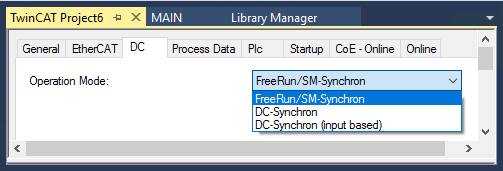

DC (Distributed Clocks)
Im Reiter „DC“ kann über die Auswahlliste Betriebsart (Operation Mode) der Trigger Modus eingestellt werden.
- FreeRun: (Frame-getriggert)
Der zyklische Betrieb wird durch die SyncManager der EtherCAT-Frame-Bearbeitung gestartet. - DC-Synchron:
Der zyklische Betrieb im Modul wird durch die lokale Distributed Clock in exakten Zeitabständen gestartet. Dabei ist der Startzeitpunkt so gewählt, dass er mit anderen Output-Slaves im EtherCAT-System zusammenfällt.
Dieser Modus ist für das EtherCAT-Steckmodul EJ5021 als Modul der DC-Gruppe der Eingangsmodule nicht geeignet, siehe Hinweis. - DC-Synchron (input based):
Arbeitsweise wie DC-Synchron, aber der zyklische Startzeitpunkt ist so gewählt, dass er mit anderen Input-Slaves im EtherCAT-System zusammenfällt.
Eine detaillierte Beschreibung zur Funktion finden Sie im Kapitel „Betriebsart (Trigger Modus)“
