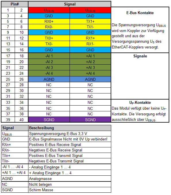

EJ3124-0090 - Kontaktbelegung
Der Leiterkarten Footprint steht auf der Beckhoff Homepage zum Download bereit.

![]() | Strombelastbarkeit der Eingangskontakte Der maximal zulässige Strom auf den signalrelevanten Pins (Eingänge, GND) beträgt 40 mA. |
![]() | Überstromschutz der 20 mA-Eingänge Die Stromeingänge sind durch eine interne Strombegrenzung gegen Beschädigung durch Überstrom geschützt, es können dabei Ströme > 30 mA auftreten. Damit die Strombegrenzung im Fehlerfall nicht überlastet wird, darf vom Quellgerät keine Spannung > 30 V ausgehen. Überstrom wird im Prozessabbild als „Overrange“ angezeigt.
