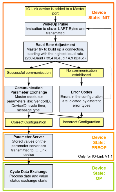

Der Aufbau der IO-Link Kommunikation ist in Abb. Aufbau IO-Link Kommunikation dargestellt. Dieser stellt insbesondere den Ablauf beim automatischen Scannen der IO-Link Ports dar.
Abb.17: Aufbau IO-Link Kommunikation- Ist ein IO-Link Device an einem Masterport angeschlossen, so versucht der Master eine Kommunikation aufzubauen. Durch einen definierten Signalpegel, den WakeUp-Impuls, wird dem Device signalisiert, dass ab jetzt UART-Bytes gesendet werden.
Alle Daten werden vom IO-Link Device ab da als UART-Bytes interpretiert. - Der Master geht alle Baudraten durch, angefangen bei der schnellsten Baudrate (COM3 = 230 kBaud). Eine erfolgreiche Verbindung wird aufgebaut, wenn sich das Device auf den WakeUp Impuls meldet.
- Zunächst liest der Master die Grundparameter aus (Vendor ID, Device ID, Prozessdatenlänge, Telegrammtyp und Zykluszeit) und vergleicht diese mit der vorliegenden Konfiguration.
- Konnte keine Verbindung zum Device aufgebaut werden oder unterscheiden sich die hinterlegten Parameter von den ausgelesenen, so werden entsprechende Fehler ausgegeben.
- Stimmen die hinterlegten mit den ausgelesenen Parametern überein, so wechselt das IO-Link Device in den PREOP Status.
Handelt es sich um ein IO-Link Device der Spezifikation V1.1 wird nun der Parameterserver ausgeführt. Handelt es sich im ein IO-Link Device nach V1.0 wird dieser Schritt ausgelassen und direkt in OP geschaltet. - Zuletzt wird die Zykluszeit geschrieben und das Device in OP geschaltet. Danach ist der Master im Zyklischen Datenaustausch mit dem Device.
