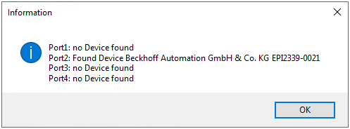

1. Klicken Sie auf den Button „Scan Devices“ (s. folgende Abb.).
3. Automatisches Scannen der IO-Link Ports 1:Abb.24: Scan Devices
Die angeschlossenen IO-Link Devices werden gefunden.
Im Informationsfenster wird für jeden Port das angeschlossene Device aufgelistet.
Es ist nur der Port2 des Masters mit einem IO-Link Device belegt.
Bestätigen Sie das Informationsfenster mit dem Button „OK“.
3. Automatisches Scannen der IO-Link Ports 2:Abb.25: Information „Scan devices“

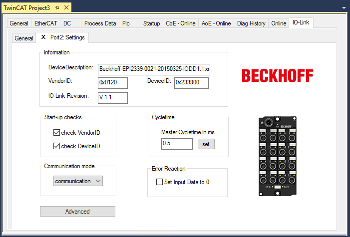

Device Settings anzeigen
1. Öffnen Sie den Reiter „Settings über Button „Settings".
2. Ändern sie ggf. die Einstellungen im Reiter „Settings“ wie in Kapitel Einstellungen (Settings) der IO-Link Devices beschrieben.
3. Automatisches Scannen der IO-Link Ports 5:Abb.27: Reiter “Settings” für Port 2 öffnen
3. Automatisches Scannen der IO-Link Ports 6:Abb.28: Settings Device Port2

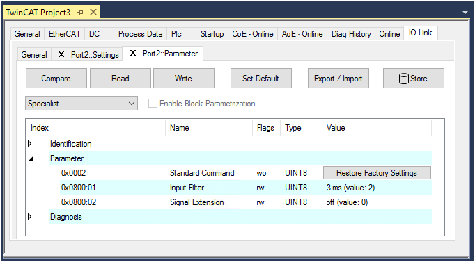

Device Parameter anzeigen
1. Öffnen Sie den Reiter „Parameter“ über Button „Properties“.
Es werden die Parameter des jeweiligen IO-Link Devices aufgeführt.
2. Parametrieren Sie das Device wie im Kapitel EPIxxxx, ERIxxxx - Einstellen der IO-Link Device Parameter beschrieben.
3. Automatisches Scannen der IO-Link Ports 7:Abb.29: Reiter „Parameter“ für Port 2 öffnen
3. Automatisches Scannen der IO-Link Ports 8:Abb.30: Parameter Device Port 2
