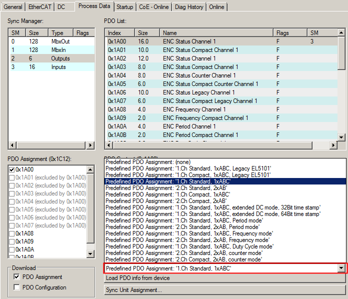

Predefined PDO Assignment für den 1-Kanal-Betrieb
Eine vereinfachte Auswahl der Prozessdaten ermöglicht das „Predefined PDO Assignment“. Am unteren Teil des Prozessdatenreiters wählen Sie die gewünschte Funktion aus. Es werden dadurch alle benötigten PDOs automatisch aktiviert bzw. die nicht benötigten deaktiviert.
Predefined PDO Assignment für den 1-Kanal-Betrieb 1:
Abb.32: Prozessdaten, Predefined PDO (Default: 1.Ch Standard, 1xABC)
Es stehen 15 Predefined PDO-Zuordnungen für den 1-Kanal- und 2-Kanal-Betrieb in den Modi, „Standard“, „Compact“, „Counter“ und „Legacy“ (nur 1-Kanal-Betrieb) zur Auswahl.
