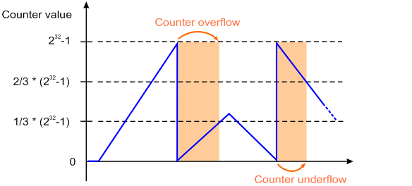

Bestimmung der Zählergrenzen (Reset counter value / Limit counter value)
Zählergrenzen im Auslieferungszustand
Im Auslieferungszustand zählt der Zählerstand „Counter Value“ im Bereich von 0 bis zur maximalen Zählertiefe. Bei Überschreiten der maximalen Zählertiefe „Counter overflow“ beginnt der Zähler wieder von Null hochzuzählen. Die Überschreitung des Zählers wird über die Bits „Counter overflow“ angezeigt (vgl. Kapitel Bestimmung der Zählergrenzen „Reset counter value“ / „Limit counter value“)).
- PDO Assignment „Standard“: 0 bis 232-1
- PDO Assignment „Compact“: 0 bis 216-1
Bei Unterschreitung des Zählers, wird bei der maximalen Zählertiefe weitergezählt, auch wenn z. B. in Index 0x80n0:02 „Enable extern reset“ aktiviert ist. Die Unterschreitung wird mit dem entsprechenden „Counter underflow“-Bit gekennzeichnet.
Abb.33: Über- und Unterschreitung der Zählergrenzen im AuslieferungszustandZählergrenzen mit festgelegtem Wertebereich

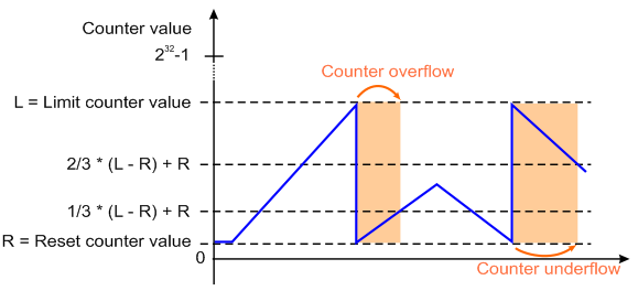

Soll nur in einem festgelegten Wertebereich gezählt werden, so können die Zählergrenzen angepasst werden.
![]() | Zählergrenzen einstellen Zum Beschreiben von Index 0x80n1:1B „Reset counter value“ und Index 0x80n1:1A „Limit counter value“ muss in 0xF008 „Code word“ der Wert 0x72657375 (ASCII: „user“) gesetzt sein. |
- Geben Sie die untere Zählergrenze in Index 0x80n1:1B „Reset counter value“ ein.
- Geben Sie die obere Zählergrenze in Index 0x80n1:1A „Limit counter value“ an.
Abb.34: Über- und Unterschreiten der Zählergrenzen mit festgelegtem Wertebereich![]() | Zählergrenzen
Wird der Zähler zur Laufzeit auf einen Zählerstand außerhalb der Zählergrenzen parametriert, so wird dieser Zählerstand übernommen. Das Überschreiten der Zählergrenze wird über das Prozessdatum „Counter value out of range“ (Index 0x60n2:15) angezeigt.
Beispiel:
Im Prozessdatum „Set counter value“ (0x70n0:11) ist ein Wert parametriert, der außerhalb der Zählergrenzen liegt und das Bit im Prozessdatum „Set counter“ (0x70n0:03) ist aktiviert.
- Der im Prozessdatum „Set counter value“ (0x70n0:11) vorgegebene Wert wird übernommen.
- Das Bit im Prozessdatum „Counter value out of range“ (0x60n2:15) wird gesetzt.
Werden die Zählergrenzen so parametriert, dass der aktuelle Zählerstand außerhalb dieser liegt, so wird das Unter- bzw. Überschreiten der Zählergrenze ebenfalls über das Prozessdatum „Counter value out of range“ (0x60n2:15) angezeigt.
Überlauf (Counter overflow) und Unterlauf (Counter underflow) der Zählergrenzen
Ein Über- oder Unterlauf der Zählergrenzen wird über die Prozessdaten „Counter underflow“ (0x60n0:04) bzw. „Counter overflow“ (0x60n0:05) angezeigt.
- Das Bit im Prozessdatum „Counter underflow“ (0x60n0:04) wird gesetzt, wenn ein Unterlauf 0x80n1:1B „Reset counter value“ → 0x80n1:1A „Limit counter value“ eintritt.
- Mit den voreingestellten Parametern entspricht dies „..00 → ..FF“
Es wird zurückgesetzt, wenn 2/3 des Zählbereichs unterschritten werden. - Bei Zählgrenzen mit festgelegten Werteberich entspricht das:
2/3 * („Limit counter value“ - „Reset counter value“) + „Reset counter value“ - Das Bit im Prozessdatum „Counter overflow“ (0x60n0:05) wird gesetzt, wenn ein Überlauf 0x80n1:1A „Limit counter value“ → 0x80n1:1B „Reset counter value“ eintritt.
- Mit Default-Parametern „..FF → ..00“
Es wird zurückgesetzt, wenn 1/3 des Zählbereiches überschritten werden. - Bei Zählgrenzen mit festgelegten Werteberich entspricht das:
1/3 * („Limit counter value“ - „Reset counter value“) + „Reset counter value“
Beispiel 1:
0x80n1:1A „Limit counter value“ = 212-1 = 4095
0x80n1:1B „Reset counter value“ = 0
„Counter underflow“‑Bit wird zurückgesetzt wenn: 2/3 * 4095 = 2730 erreicht ist.
„Counter overflow“‑Bit wird zurückgesetzt wenn: 1/3 * 4095 = 1365 erreicht ist.
Beispiel 2:
0x80n1:1B „Reset counter value“ = 400
„Counter underflow“‑Bit wird zurückgesetzt, wenn: 2/3 * (4095-400) +400 = 2463 erreicht ist.
„Counter overflow“‑Bit wird zurückgesetzt, wenn: 1/3 * (4095-95) +400 = 1232 erreicht ist.
