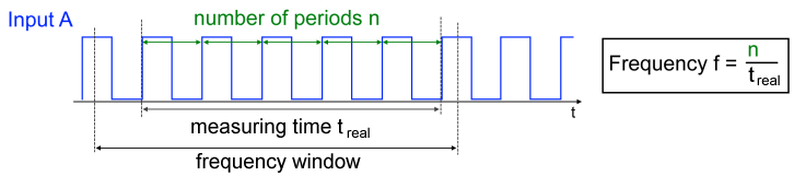

Die Frequenz berechnet sich aus der Anzahl der Inkremente bzw. Positionswertänderungen in einem Zeitintervall. Das Ergebnis wird ausgegeben über das Prozessdatum „Frequency value“ (0x60n0:13).
Frequenz = Anzahl Perioden / Zeitintervall | |
Anzahl Perioden | Es wird die Anzahl ganzer Perioden auf Spur A im Zeitfenster (0x80n0:11) gemessen. Die Zählung wird mit der ersten steigenden Flanke im Zeitfenster (Index 0x80n0:11 „Frequency window“) gestartet. |
Zeitintervall | Die Zeitmessung wird mit der ersten steigenden Flanke auf Spur A im Bereich des „Frequency window“ gestartet und mit der letzten fallenden Flanke innerhalb des „Frequency window“ beendet. Die Zeitmessung wird mit einer Auflösung von 10 ns durchgeführt. Sonderfall: |

Richtige Wahl des Zeitfensters:
Das Zeitfenster für die Frequenzmessung ist im Auslieferungszustand auf 10 ms eingestellt.
Die Genauigkeit und Größe der ermittelten Frequenz hängt von der Größe des Zeitfensters (0x80n0:11 „Frequency window“) ab, diese ist applikationsspezifisch zu wählen. Hier sollte mindestens die doppelte Periodendauer der minimal zu messenden Frequenz eingetragen werden.
Bei konstanten Geschwindigkeiten wählen Sie ein größeres Zeitfenster, damit eine möglichst gute Mittelwertbildung erfolgen kann.
Treten jedoch vermehrt positive oder negative Beschleunigungen auf, wählen Sie das Zeitfenster kleiner, um auf die geänderten Positionswerte schneller reagieren zu können. Alternativ dazu kann bei wechselnden Geschwindigkeiten auch die Periodendauermessung genutzt werden.

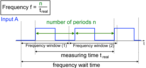

Sonderfall Frequenzmessung
Wird innerhalb des Zeitfensters „Frequency window“ (s. folgenden Abb. (1)), keine volle Periode detektiert, wird ein weiteres Zeitfenster „Frequency window“ (s. folgende Abb. (2)) gestartet, um mindestens eine volle Periode aufzunehmen. Dies geschieht solange bis die maximale Wartezeit (0x80n0:17 „Frequency wait time“) abgelaufen ist. Bis dahin wird der letzte gültige Wert im Eingangsprozessdatum „Frequency value“ (0x60n0:13) ausgegeben.
Wird innerhalb der Wartezeit keine volle Periode detektiert, so wird die Messung verworfen und die Ausgabe im Prozessdatum „Frequency value“ (0x60n0:13) auf „0“ gesetzt.
