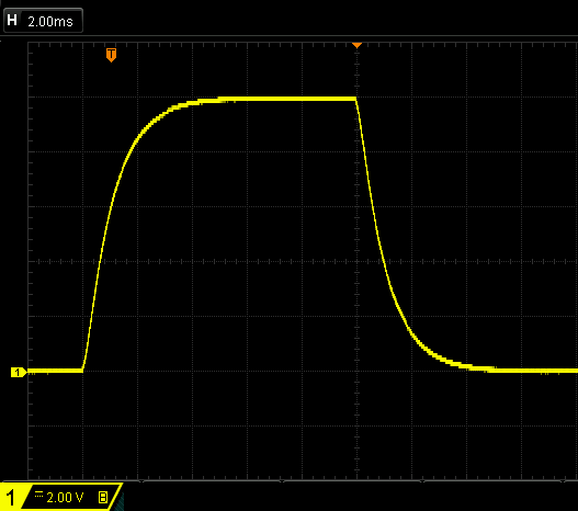

Ausgabeverhalten, Anstiegszeit
Es ist mit ca. 3 ms für 0->90 % und ca. 6 ms für 0->100 % zu rechnen
Abb.33: Darstellung AnstiegszeitAusgabeverhalten, Dynamik
