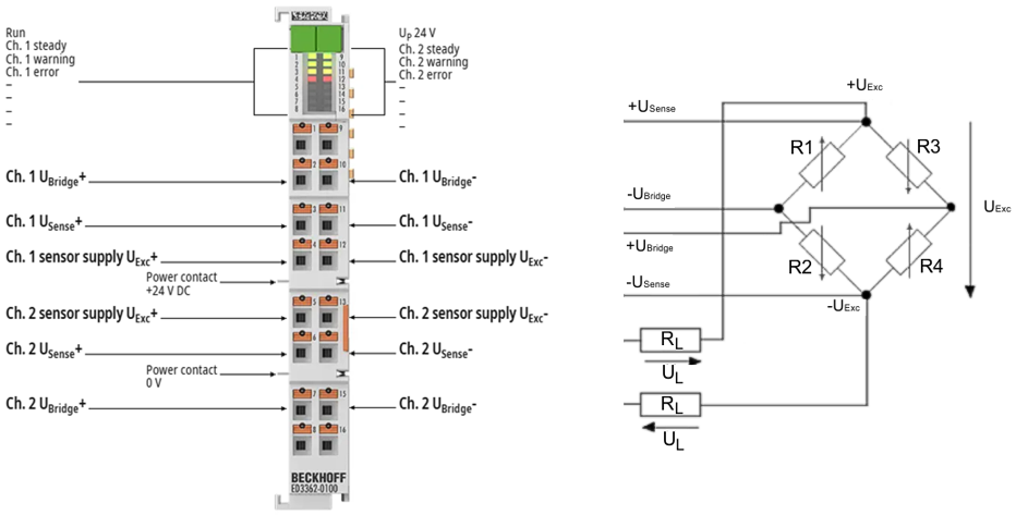

- Die Produkte sind für den Anschluss von Kraftsensoren vorgesehen, die mit Dehnungsmesssteifen (DMS) / Messbrücken arbeiten. So können Gewichte, Drehmomente oder Schwingungen erfasst werden.
- Das Produkt ist keine selbsttätige Waage, sondern nur in Verbindung mit einer PLC/Steuerung zu verwenden.
- Es muss eine Vollbrücke angeschlossen werden. Steht nur eine Viertel- oder Halbbrücke zur Verfügung, müssen externe Ergänzungsbrücken hinzugefügt werden. Der Nennkennwert ist dann entsprechend zu modifizieren.
- • Wird die vom Produkt bereitgestellte Versorgungsspannung UExc verwendet, muss das Produkt im 6-Leiter-Betrieb verwendet werden. Bei der Verwendung einer Messbrücke mit 4-Leiter-Anschlusstechnik müssen zwischen UExc und USense Drahtbrücken gesetzt werden. Die Versorgungsspannung wird nicht an die USense-Kanäle weitergegeben.
- Es können auch mehrere DMS parallel angeschlossen werden. Bei Verwendung der bereitgestellten Versorgung UExc ist der in den technischen Daten angegebenen maximale Versorgungsstrom zu beachten.
- Die Veränderung des Quotienten aus Brücken- und Referenzspannung entspricht der relativen Krafteinwirkung auf die Wägezelle. Der Quotient wird als Prozessdatum separat ausgegeben als Wert des Verhältnisses der beiden Spannungen in mV/V oder per Default in ein Gewicht umgerechnet.
- Beide analogen Kanäle zur Messung der Brücken- und Referenzspannung sind herstellerseitig nicht abgeglichen, da dies für die relative Messung im DMS-Betrieb nicht erforderlich ist. Dies bedeutet das bei gleicher Signalquelle auch unterschiedliche Werte gemessen werden können. Sollen die Produkte für gleiche anliegende Spannungen gleiche Prozesswerte ausgeben und somit austauschbar sein, muss anwenderseitig durch kanalweise Einstellung im CoE jeder Kanal abgeglichen werden. Dazu können die Anwenderkalibrierung oder die Anwenderskalierung benutzt werden.
- Das Produkt verfügt über eine Drahtbrucherkennung für USense. Es gibt keine Drahtbrucherkennung für UBridge. Wird jedoch eine der Bridge-Leitungen getrennt, geht i. d. R. die dort gemessene Spannung gegen den Endwert und zeigt somit einen Error im Status-PDO an. Ein Drahtbruch an UExc kann über die Schwellen von Range Error (0x801D:27/28, 0x805D:27/28) und Range Warning (0x801D:2D/3D, 0x805D: 2D/3D) und im jeweils zugehörigen USense Kanal detektiert werden. Die Defaulteinstellungen führen bei einer zurückgemessenen Versorgung <1 V zu einem Error.
