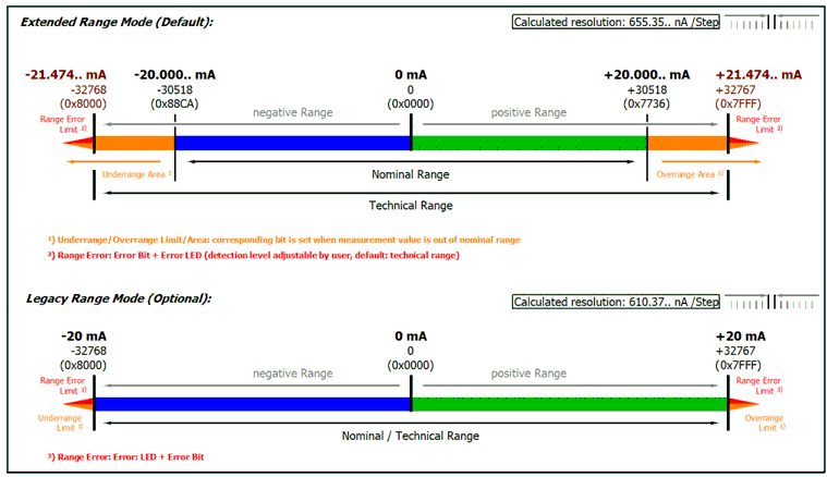

Um zu Inbetriebnahme- und Diagnosezwecken geringfügig über den nominellen Messbereichsendwert (MBEnom) von z. B. 10 V oder 20 mA hinaus messen zu können, ist der optionale Extended Range „107 %“ in Beckhoff Analog-Kanälen eingeführt worden (Unterstützung geräteabhängig). Dann misst der Kanal faktisch bis zu einem festgelegten technischen Messbereichsendwert MBEtechn der etwas höher ist als der nominelle Messbereichsendwert MBEnom.
Die Definition für 16 Bit lautet wie folgt:

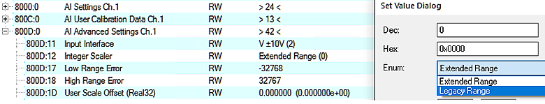

Einstellung:
- Index 0x80nD:12 = „Extended Range“ (default‑Einstellung)
Der Kanal misst bis zum technischen Messbereich, dies sind ca. 107 % vom nominellen Messbereich.
Für den Extended Range ist bei 16 Bit SINT-PDO (16 Bit + Vorzeichen) als nomineller MBE = 100 % der PDO-Wert ±30518 (0x7736) festgelegt worden. Dementsprechend reicht der darstellbare Messbereich nun bis 0x7FFF = 32767 ~ 107,37% vom nominellen Messbereich. - Index 0x80nD:12 = „Legacy Range“
Der Kanal misst bis 100 % des nominellen Messbereichs.
Dementsprechend sind 0x7FFF = 32767 als 100 % des nominellen MBE zu interpretieren.

Ungültige Fehlergrenzen nach Änderung des „Integer Scaler“ Bei einer Änderung des Parameters „Integer Scaler“ werden die Fehlergrenzen („Range Error“) nicht automatisch nachgeführt. Dadurch werden Messwerte nach einer Änderung gegebenenfalls fälschlich als ungültig oder als gültig interpretiert.

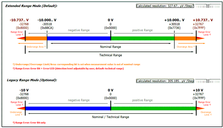

Messbereich ±10 V (Bipolar)

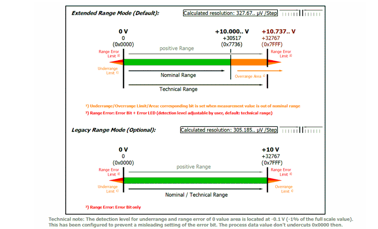

Messbereich 0…10 V (Unipolar)

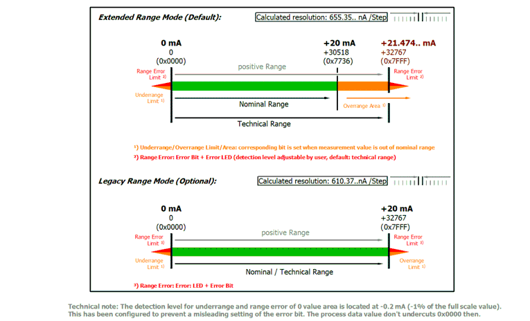

Messbereich ±20 mA (Bipolar)

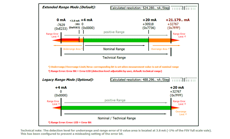

Messbereich 0…20 mA (Stromschleife)
Messbereich 4…20 mA (Stromschleife)

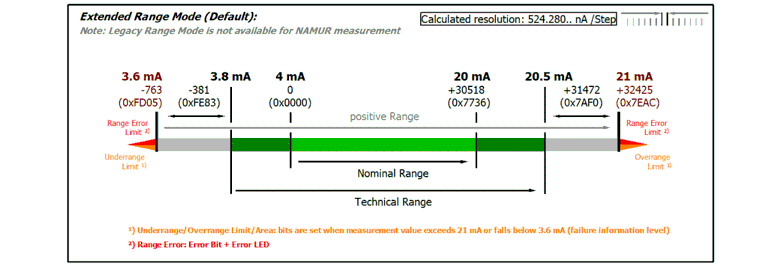

Messbereich 4…20 mA, NAMUR NE43 (Stromschleife)
