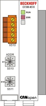

Feldbusanschaltung CANopen CX1500-FB510
CX1500-M510 (Master)
 cx1500-m510_pic
Feldbusmaster ermöglichen das dezentrale Einsammeln von Prozessdaten und Signalen auch bei weitläufigeren Maschinen oder Anlagen. Der Einsatz von Feldbusmastermodulen ermöglicht einem CX10x0-System die Nutzung aller Beckhoff Feldbuskomponenten (z. B. Buskoppler, Busklemmen Controller, Antriebstechnik) als dezentrale Steuerungskomponenten für den Aufbau von komplexeren Anlagen. Dabei ist auch der parallele Betrieb mehrerer gleicher oder unterschiedlicher Masteranschaltungen möglich, z. B. können zwei PROFIBUS-Master oder ein PROFIBUS-Master und ein SERCOS interface-Master gleichzeitig im System vorhanden sein. Auch der Mischbetrieb aus Master- und Slaveanschaltungen ist möglich. Somit kann ein CX10x0-System auch die Funktionalität eines intelligenten Gateways zwischen verschiedenen Feldbussen übernehmen, welches Daten aus einem Feldbus empfängt, sie durch ein Programm verarbeitet und sie dann in einen anderen Feldbus einspeist.
Die Leistungsdaten der CX-Feldbusmastermodule sind nahezu identisch mit denen der Beckhoff PC-Feldbuskarten, bis auf die Tatsache, dass es sich bei den CX10x0-Varianten stets um einkanalige Ausführungen handelt. Die Anzahl der anschließbaren Slaves ist nur durch das jeweilige Bussystem begrenzt. Durch den Einsatz von Master- bzw. Slaveanschaltungen ist auch die Vernetzung mehrerer CX10x0-Systeme untereinander über die Feldbusebene machbar. Im Gegensatz zu der Vernetzung über Ethernet ist hier eine streng deterministische Datenübertragung erzielbar.
CX10x0-Feldbusmodule sind im Feld nachrüst- und austauschbar und können an ein bestehendes CX10x0-System über den PC104-Systembus angereiht werden. Die Spannungsversorgung der Feldbusanschaltungen wird ebenfalls über den PC104-Bus gewährleistet.
