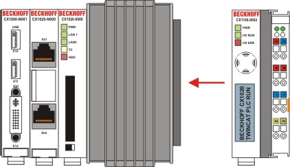

Das CPU-Grundmodul mit den werkseitig links angeschlossenen Systemschnittstellen wird auf der rechten Seite um das Netzteil, und auf der linken Seite um die Feldbusanschaltung (Master  bzw. Slave), soweit vorhanden, erweitert.
2.  Zusammenbau der CPU mit dem Netzteil
Die Befestigung der einzelnen Module untereinander wird durch das einfache Zusammenstecken erreicht. Dabei ist zu beachten, dass die Stecker des PC104 Interface nicht beschädigt werden. Bei richtiger Montage ist kein nennenswerter Spalt zwischen den angereihten Gehäusen zu sehen.

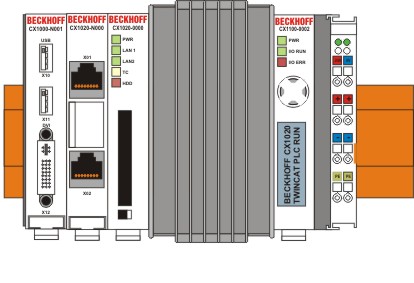

3. Aufrasten auf die Hutschiene

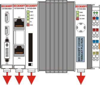

Auf der Unterseite der Module befindet sich eine weiße Zuglasche, die mit einem Rastmechanismus verbunden ist. Diese Zuglaschen müssen vor dem Anbringen auf die Hutschiene nach unten gezogen werden. Dieses kann mittels eines Schlitzschraubendrehers und einer leichten Drehung geschehen.
Mechanischer Zusammenbau des Grundmoduls 2:                            Mechanischer Zusammenbau des Grundmoduls 3:
Anschließend wird der CX1020-Block mit Hilfe der Verrieglungslaschen auf der Hutschiene fixiert. Dabei sollte ein leisen Klicken zu vernehmen sein.

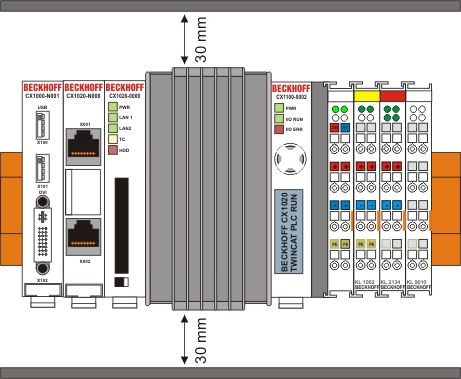

Das auf eine Hutschiene montierte CPU Modul darf nur bis Umgebungstemperaturen von 50°C betrieben werden. Die Einbaulage muss so gewählt werden, dass die Kühlung durch die Lüftungsöffnungen in vertikaler Richtung möglich ist. Die Bilder zeigen die erlaubte ( BILD8) sowie zwei verbotene Einbaulagen (BILD 9 & BILD10).       Mindestabstand einhalten! Beim Einbau ist ein Freiraum  von jeweils 30 Millimetern oberhalb und unterhalb einer CX1020 Gerätekombination erforderlich, um eine ausreichende Belüftung des CPU Grundmoduls und des Netzteils  zu erreichen.
Zulässige Einbaulage:
Auf Grund der hohen Leistung des CX1020-Systems kommt es zu einer erhöhten Wärmeentwicklung. Diese Wärme wird durch ein passives Lüftungssystem abgeführt. Dieses System erfordert allerdings eine korrekte Einbaulage. Lüftungsöffnungen befinden sich auf der Gehäuseunter- und Gehäuseoberseite. Daher muss das System waagerecht montiert werden. Auf diese Weise kommt ein optimaler Luftstrom zustande.

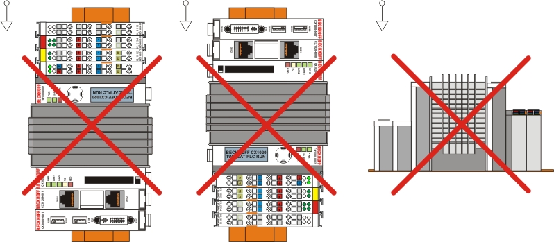

Unzulässige Einbaulagen:
Es ist nicht zulässig das CX1020-System senkrecht auf der Hutschiene zu betreiben. Es ist dann keine ausreichende Belüftung für die CPU gewährleistet, da sich die Belüftungsöffnungen auf der Gehäuseober- und Gehäuseunterseite befinden. Auch in liegender Position ist das System nicht ausreichend belüftet.
