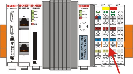

1.1. Lösen und Entfernen der ersten Klemme neben der Stromversorgung auf der Hutschiene.
Zuerst entfernt man alle eventuell vorhandene Verkabelung der Stormversorgung und der ersten Klemme auf der Hutschiene neben der Stromversorgung. Soll die Verkabelung später mit einem anderen System wieder hergestellt werden, so empfiehlt es sich die Beschaltung zu notieren. Dann zieht man an der orangefarbenen Klemmenentriegelung (siehe Pfeil), löst damit die Klemme und zieht sie nach vorne heraus.
Abbau und Entsorgung 1:

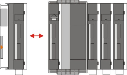

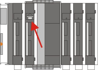

1.2. Entriegeln des CX10x0 - Systems
Um den CX10x0-Block zu lösen, werden die weißen Laschen an der Unterseite der Modul in Pfeilrichtung gezogen. Sie arretieren dann in der ausgezogenen Position. Nach dem Ziehen an der Klemmenentriegelung der Stromversorgung lässt sich der Block vorsichtig von der Hutschiene nehmen.
Abbau und Entsorgung 2:
