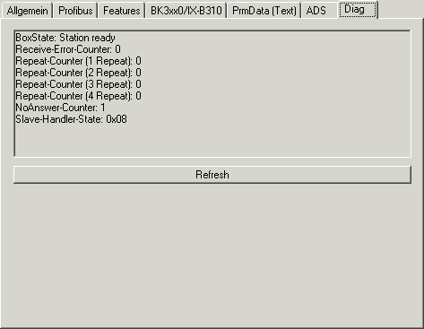

Karteireiter Diag
Karteireiter Diag 1:
Hier können die folgenden Informationen angezeigt werden:
BoxState: Hier wird der aktuelle DpState angezeigt
Receive-Error-Counter: Anzahl der gestörten Telegramme von dem Slave
Repeat-Counter: Anzahl der notwendigen Wiederholungen aufgrund keiner oder einer gestörten Antwort des Slaves
NoAnswer-Counter: Anzahl der Telegramme, auf die der Slave nicht geantwortet hat
letzter DPV1-Fehler: Error-Decode, Error-Class, Error-Code und Error-Code 2 (s. Beschreibung DPV1-Fehlercodes)
Bei Beckhoff DP-Slaves werden noch weitere Diagnoseinformationen angezeigt.
