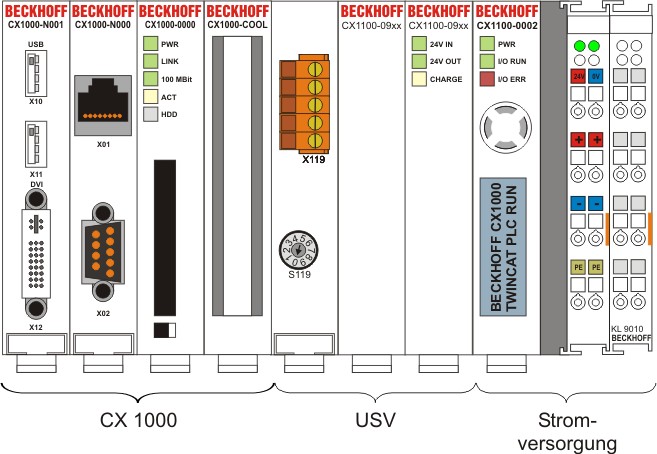

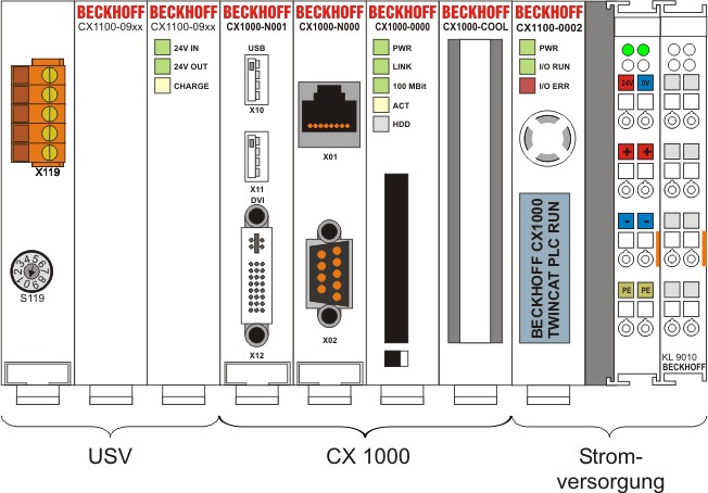

Die Montage geschieht durch einfaches Anreihen an ein CX10x0-System. Die Position in dem CX10x0-System spielt keine Rolle. Es wird aber empfohlen die USV direkt neben dem Netzteil in das CX10x0-System zu integrieren. Die unteren Abbildungen zeigen zwei Beispiele für eine Konfiguration. Zum Betrieb wird lediglich eine 24 V DC-Zuleitung benötigt. (Eine genaue Anschlussanleitung findet sich in der Beschreibung der Anschlüsse.) Die 24-V-DC-Ausgangsspannung der USV ist kurzschluss- und überlastsicher. Die USV CX1100-09xx kann auch nachträglich, bei Bedarf, vor Ort montiert werden.

Beispiel - Konfiguration 1:
Beispiel - Konfiguration 2:
