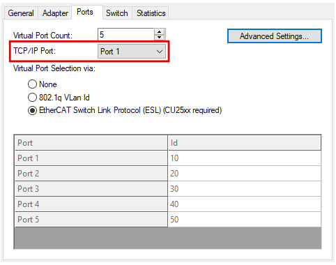

1. Den gewünschten Port des CU2508-0022 im Tab „Ports“ des Device „RT-Ethernet-Adapter“ einstellen. Siehe Kapitel Basis-Konfiguration im Abschnitt „Ports“.
Ein dedizierter TCP/IP-Port 1:

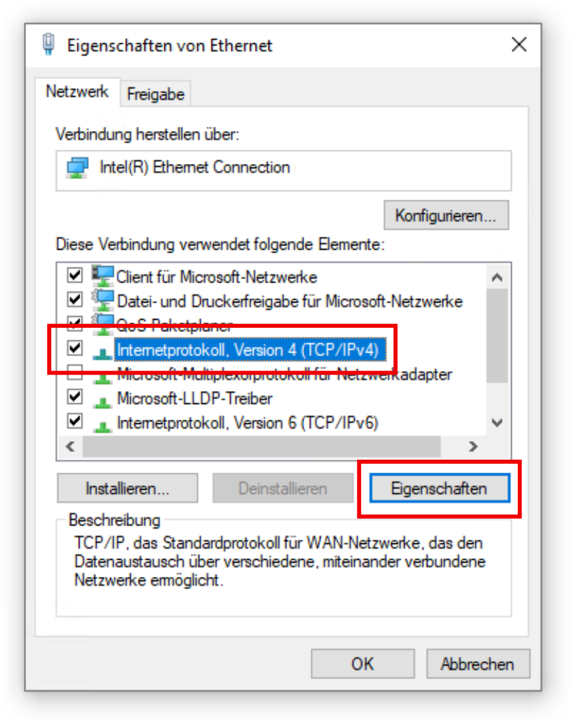

2. Die TCP/IP-Parameter dieses Ports konfigurieren, indem Sie im Betriebssystem die TCP/IP-Parameter des Ports konfigurieren, an dem der CU2508-0022 angeschlossen ist.
