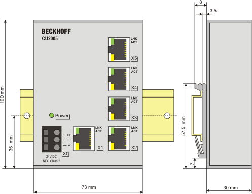

Abmessungen
CU2005: ca. 73 mm x 100 mm x 38 mm
CU2008: ca. 85 mm x 100 mm x 38 mm
CU2208: ca. 122 mm x 100 mm x 38 mm
CU2016: ca. 146,5 mm x 100 mm x 38 mm
Hinweis
Platzbedarf im Schaltschrank
Die RJ45-Stecker erhöhen die Tiefe in Abhängigkeit ihrer Bauform und des verwendeten Ethernet-Kabels.
Berücksichtigen Sie oberhalb der Tragschiene zusätzlich ca. 10 mm Höhe um den Switch auf die Schiene aufrasten zu können.
CU2005
