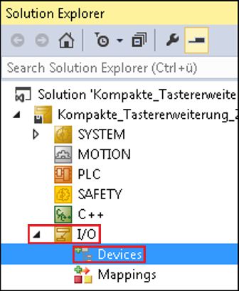

2. Klicken Sie links in der Strukturansicht auf I/O und dann mit der rechten Maustaste auf Devices.
Anbindung TwinCAT System Manager 1:Abb.22: XAE Projekt

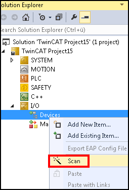

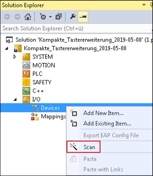

3. Klicken Sie im Kontextmenü auf Scan.
Anbindung TwinCAT System Manager 2:Abb.23: Device Scannen

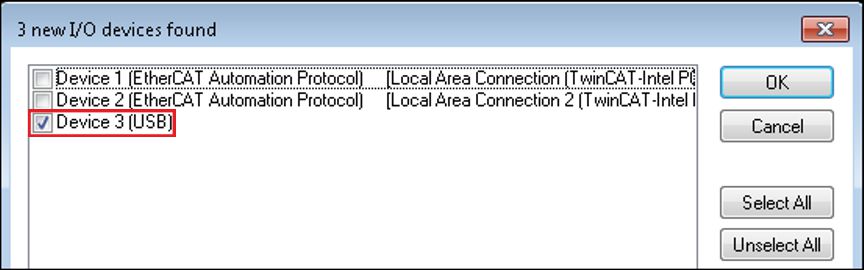

4. Wählen Sie Geräte, die Sie verwenden wollen, und bestätigen Sie die Auswahl mit OK.
Anbindung TwinCAT System Manager 3:Abb.24: Device Auswählen

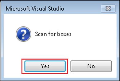

5. Bestätigen Sie die Anfrage mit Ja, um nach Boxen zu suchen.
Anbindung TwinCAT System Manager 4:Abb.25: Boxen Scannen

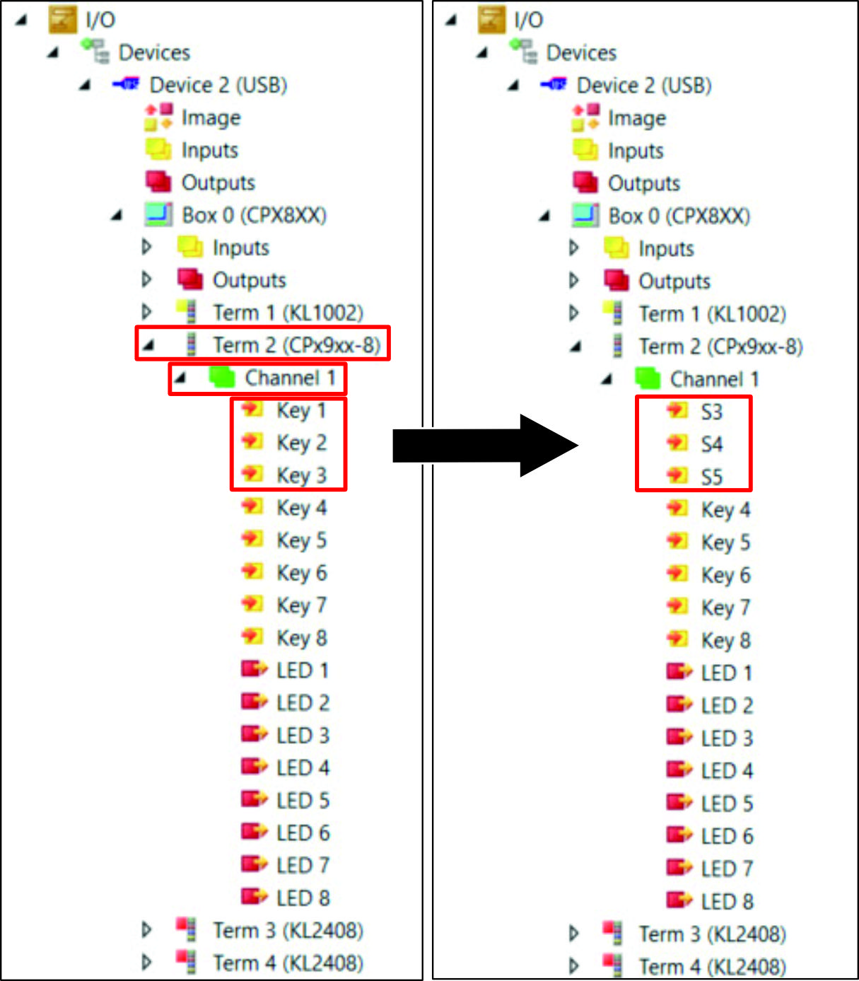

Ein- und Ausgänge umbenennen
Wenn Sie Ihr Gerät (Box) in der TwinCAT-Strukturansicht öffnen, werden die enthaltenen Terme aufgelistet. Innerhalb dieser Terme befinden sich Kanäle (Channel) mit den enthaltenen Ein- und Ausgängen. Bei diesen handelt es sich um Bedienelemente und LEDs. Für eine bessere Orientierung benennen Sie die Ein- und Ausgänge entsprechend ihrer Funktion um. Folgende Tabelle ordnet die Ein- und Ausgänge ihren Funktionen zu:

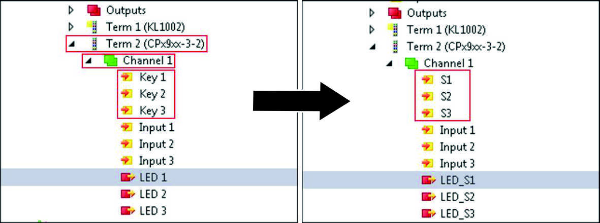

Um die Ein- und Ausgänge umzubenennen, befolgen Sie die folgenden Schritte:
1. Klicken Sie auf den Pfeil links neben dem entsprechenden Term.
Die zugehörigen Kanäle (Channel) des Terms werden angezeigt.
2. Klicken Sie auf den Pfeil links neben dem entsprechenden Kanal.
Die zugehörigen Ein- und Ausgänge des Kanals werden angezeigt.
3. Machen Sie einen Rechtsklick auf den entsprechenden Ein- bzw. Ausgang.
4. Klicken Sie auf Umbenennen.
5. Geben Sie die Funktion des Ein- bzw. Ausgangs aus der vorangehenden Tabelle als neue Benennung ein.
Sie haben den Ein- bzw. Ausgang umbenannt.
Anbindung TwinCAT System Manager 5:Abb.26: Umbenennung Ein- und Ausgänge
